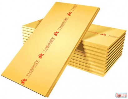

А пенопласт чем пилили? Что-то мне подсказывает на химический вид обработки.
- SALADIN
- Сообщений: 264

Николай писал(а):А пенопласт чем пилили? Что-то мне подсказывает на химический вид обработки.
да нет уважаемый-никакой абракадабры. все ручным способом с помощью аллаха! Пенопласт плотный и отлично режется и шлифуется. вырезаем примерно по размеру куски-вклеиваем ПВА между шпангоутов,потом обрезаем ножом и шлифбумага наклеенная на деревянный брусок дает такой результат.
Беспредел начинается тогда,когда Аллаха нет в сердце..

Re: дау "ЗАНЗИБАР"
Т.е. пенопласт твёрже обычного упаковочного?

Николай писал(а):Т.е. пенопласт твёрже обычного упаковочного?
в разы. Пенополистирол. поинтиресуйтесь у себя в магазинах строй материалов. годен как основа диорам,можно элементы зданий делать.легкий и обработке(резка,шлифовка хорошо поддается).относительно не дорогой.

Re: дау "ЗАНЗИБАР"
Николай, в любом строительном магазине, или на рынке можно найти, размер 120*60, толщины ~ 20-30, реже 50 ... 100, цена от 110р. за лист, если мне память не изменяет, сейчас может дороже. Отличный материал для всего.
Выглядит примерно так
