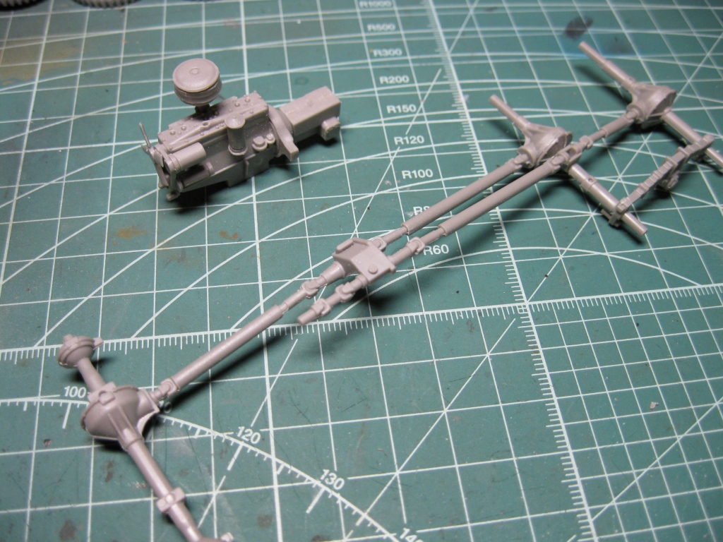

Здравствуйте, друзья! Несмотря на нехватку времени дело все-же движется. Собрал колеса из набора. Качество очень даже приличное. Спаренные задние колеса собираются из пяти деталей, передние - из трех. Короче, смола не потребуется. Сам не измерял (никогда этим, честно говоря, не занимался) но, согласно отзывам, по пропорциям все в порядке. Стандартный для "Ленда" протектор высокой проходимости, шины фирмы firestone. С обозначениями на боковинах тоже все вроде в порядке.
Начал собирать ходовую, тоже без доработок. Самая возня еще впереди. ;-)

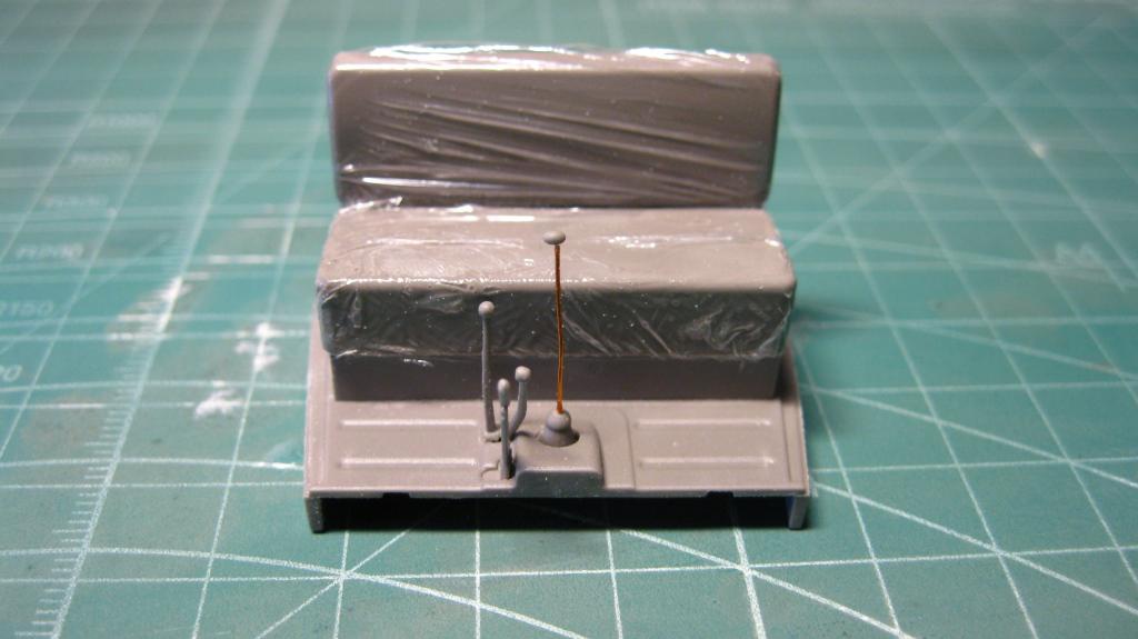

Хоть внутри и не особенно видно будет, решил все же сиденье обтянуть.
Подшпаклевал немного кабину. Стыковка не очень, особенно крыши и задней стенки. Толкатель на задней стенке замазывать не стал, все равно защитным листом прикроется.

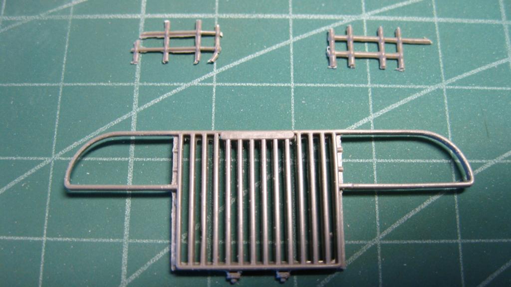

Защита фар в наборе ужасная. Решил хоть как-то исправить. Выбор пал на тянутый литник. И уголковые держатели крыльев на фото прототипа сделаны из тонкого металла. Вырезал их из литника фототравления, оставшегося от "тамийного" Pz II.

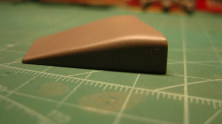

Кто нибудь сталкивался с исправлением капота на студерах от ICM?
Re: Быкову Илье Георгиевичу посвящается...
Сообщение Шутков Илья » 10 ноя 2015, 18:58
Капот у ICM получился довольно странный.
На фотографиях совсем по другому.
С помощью нулевой наждачки и шлифовального материала вроде поборол эту болячку.
