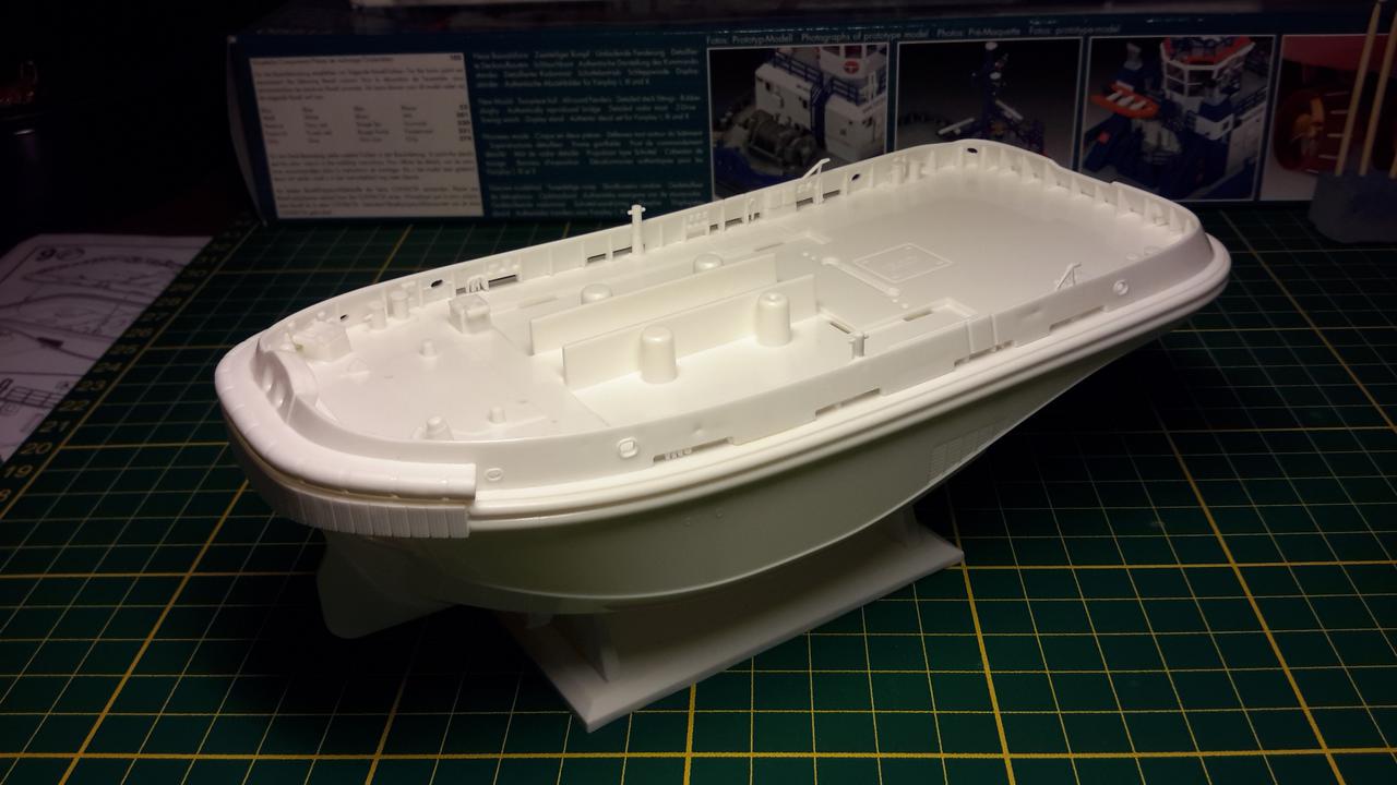

Здравствуйте друзья!
Решил сделать мини-блог (на полноценный нет времени). В работе портовый буксир серии "Fairplay" от фирмы "Revell" в масштабе 1/144.
Компания Fairplay оказывает услуги по буксировке судов в основных портах Германии и Бельгии, имеет довольно внушительный парк буксиров разных типов. Из коробки можно сделать 1 из 3-х вариантов однотипных буксиров - Fairplay I, III, X. Я выбрал Fairplay I (порт Антверпена). Вот основные характеристики данного судна с официального сайта компании http://www.fairplay-towage.com/en/fleetlist/asd-tugs/fairplay-i.html.
Модель неплоха в сборке, несмотря на некоторое количество облоя, преимущественно на мелких деталях. Корпус собрался довольно легко с использованием небольшого количества шпаклевки на киле и стыке фальшборта.

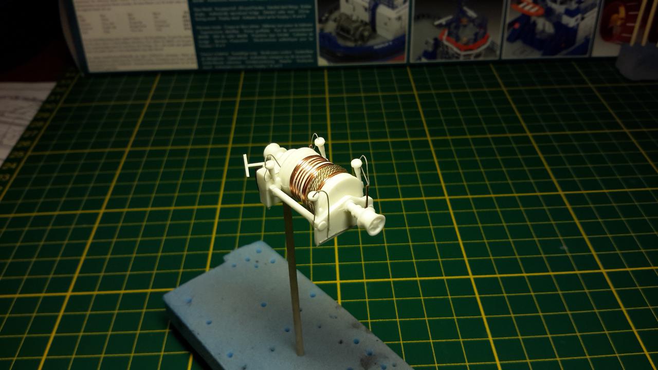

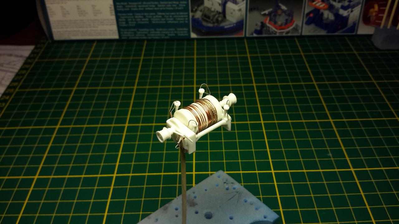

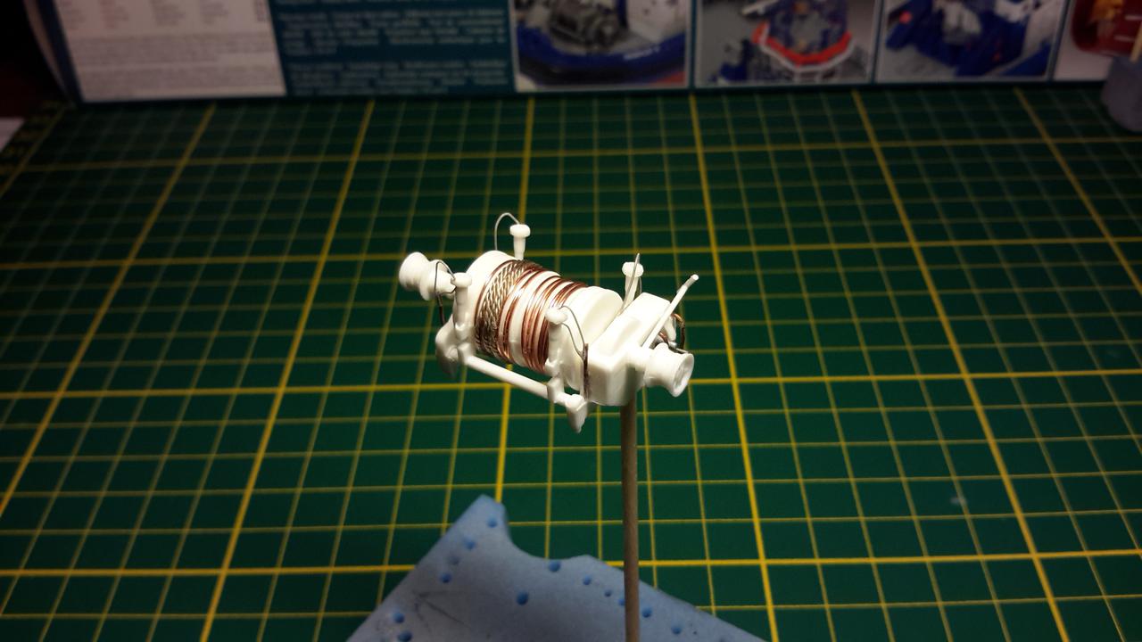

Один из самых заметных минусов модели - очень условное исполнение главного агрегата - мощной электро-гидравлической буксировочной лебедки. Пришлось немного оживить ее деталировкой из подручных материалов (тянутый литник, пластиковые прутья, проволока и канат), дабы больше походила на прототип (по ссылке). http://www.tugboats.de/bilder_fuer_fairplay1_artikel/25_fairplay_10.jpg и http://www.tugboats.de/bilder_fuer_fairplay1_artikel/23_fairplay_10.jpg.

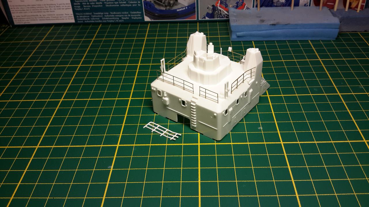

Леерные ограждения, данные в наборе, настолько толсты для масштаба, что придают готовой модели "игрушечный" вид. Я полностью срезал их и сделал новые из тянутого литника и частично из проволоки соответствующего диаметра. Эта работа еще в процессе, потому как ограждений там много и переделывать остальные буду по мере продвижения. Пока ограждения готовы только на основной надстройке и нескольких трапах.
Внизу для сравнения положил ограждение из набора.
Неровность в перерыве в районе трапа должна вытянуться при монтаже поручней вертикального трапа. Да, и нужен совет - грунтовать или не грунтовать леерные ограждения? Не "поведет" ли такой тонкий пластик от небольшого слоя грунтовки?

Сложно сказать- поведет/не поведет. Пробовать надо на чем-то не нужном. Мне кажется их вообще лучше из проволоки паять. Прочнее будет. Тем более масштаб довольно крупный.

Джеронимо писал(а):Сложно сказать- поведет/не поведет. Пробовать надо на чем-то не нужном. Мне кажется их вообще лучше из проволоки паять. Прочнее будет. Тем более масштаб довольно крупный.

Вот и говорю, что лучше спаять из проволоки...

Ребят, спаять из проволоки можно, вот только времени гораздо больше нужно, ну плюс она очень тонкой должна быть, и не помять ее при монтаже практически невозможно, пробовал. Короче руки кривые просто.

Доделал ограждения на основной надстройке.

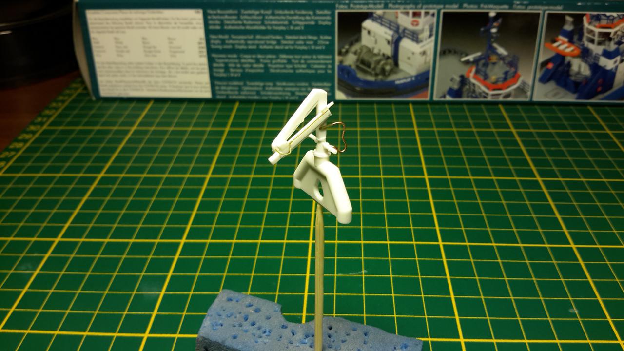

И еще немного доработал кран-балку.

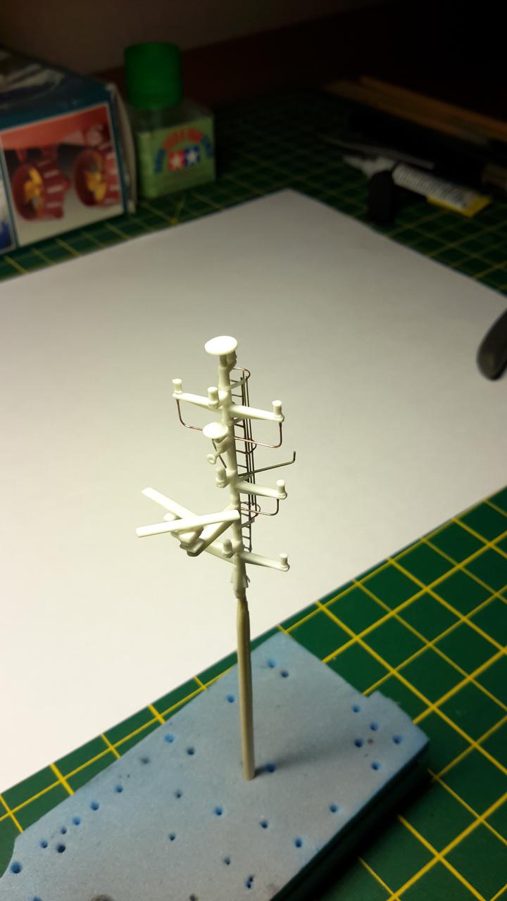

Сообщение Шутков Илья » 09 сен 2017, 00:13
На неделе сделал мачту. В наборе она ну очень сильно упрощена, отсутствуют многие мелкие элементы конструкции, в том числе лестница с ограждением, проводка и т.д. При помощи проволоки, листового пластика и тянутого литника постарался привести все более-менее аутентичное состояние.

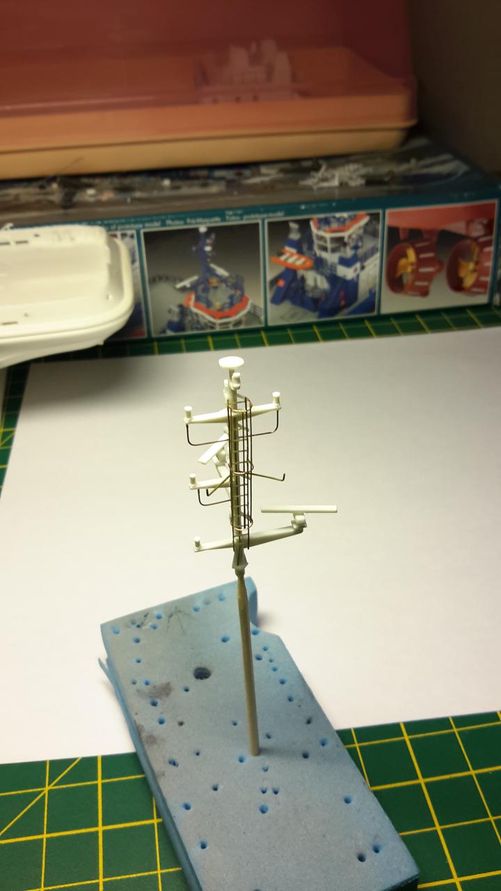

Re: Harbour Tug Boat "Fairplay I"
Сообщение Шутков Илья » 09 сен 2017, 00:20
Еще пару доработок на мачте и палубе, и можно переходить к рубке.

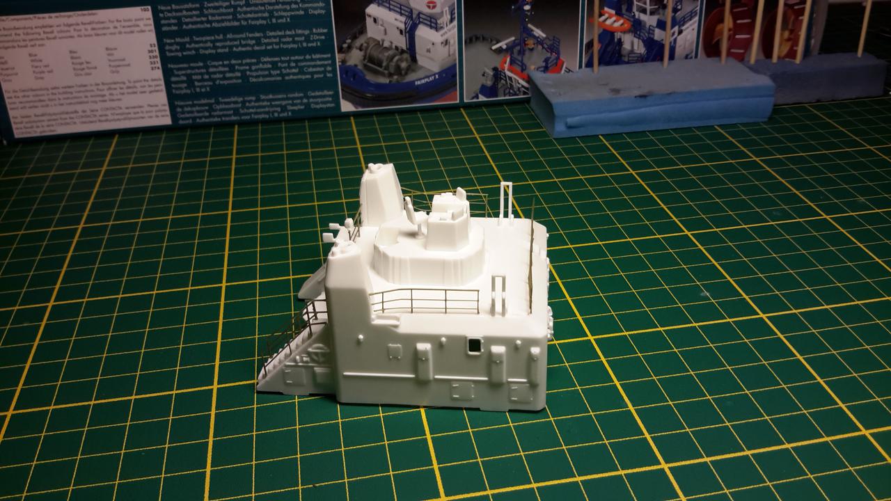

Сообщение Шутков Илья » 23 сен 2017, 23:54

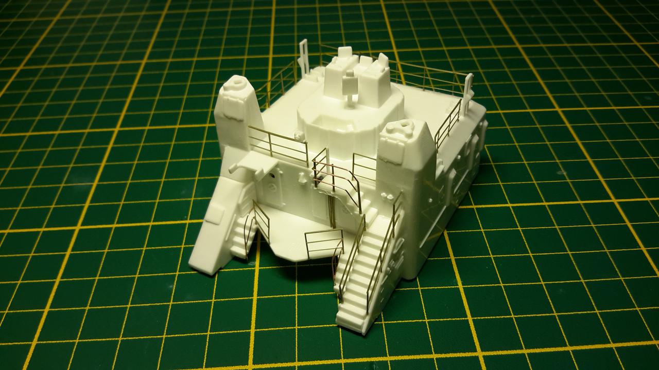

Сделал ограждение на трапах рубки и лестницу на крышу.
Собрал корпус рубки и сделал маски на остеклении.

Сообщение Пронин Александр » 12 окт 2017, 21:13
Ай лепота!!!! ОФигенская рубка!!!
Сообщение formulvtule » 12 окт 2017, 22:23
Мне особенно понравилась рельефность стоек и рам остекленения.
Сообщение Шутков Илья » 12 окт 2017, 23:11
Это из-за смывки вокруг масок стекол. Мешал из масла, и тем лучше, получилась не такая текучая и не размачивала маски.
