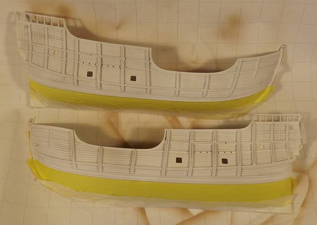

А я тем временм наложил маски на днище, которое будет белым (ну, почти):
И задул из аэрографа базовым XF-78 Wooden Deck Tan (и он неожиданно кончился! ну и расход, я скажу вам, через аэрограф!!!):
На последнем фото верхняя половинка мазнулась бортом по бумаге - из-за этого и проплешинки на бархоутах... Прикуплю на днях краски и поправлю.
