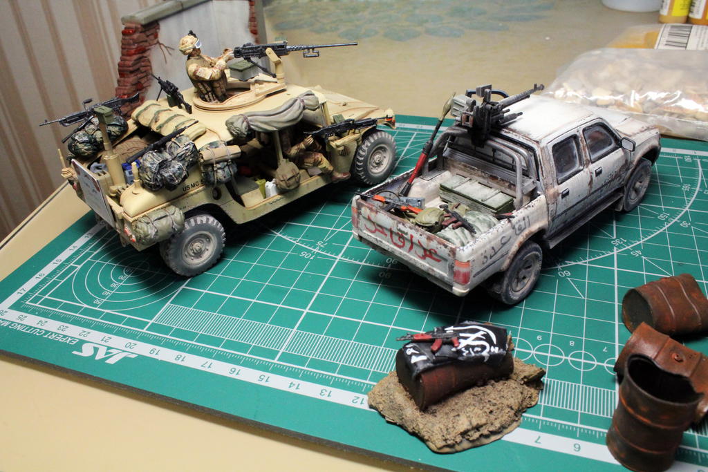

доделал мелочевку для антуража...
разбавим комиксом суровый Ближневосточный сюжет :lol:
и уже вовсю занимаюсь основанием!

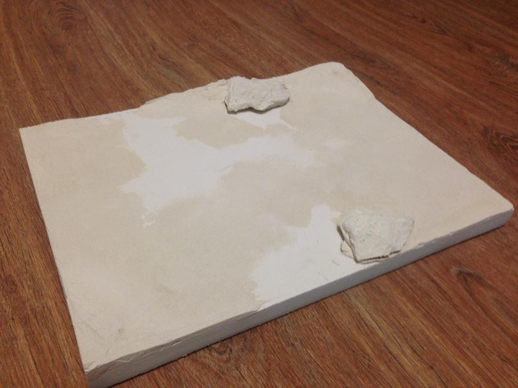

Основание.
Основа основания.
Напомню, размер основания выбран 40х30см, исходя из количества участников и объектов и размеров моей полочки под модели.
Основание - плотный утеплитель - аналог пеноплекса, толщиной 2см, на низ основания - сделана березовая фанера, обработана и покрыта лаком (спасибо цех7 АО "КБП")
Шпатлевки.
Ввиду того, что прототипная картинка выбиралась крайне долго и в итоге так и не была найдена, был выбран собирательный образ исходя из просмотра всего сериала "Generation Kill" (Ирак - поколение убийц).
Ирак - крайне насыщенная разнообразным ландшафтом территория, поэтому собирательный образ был выбран с незначительным перепадом рельефа и обломками скал (камни взял с меловых гор Волгоградской области)
Шпатлевок было перепробовано 4 вида - различных производителей и составов...
Самая оптимальная - универсальная гипсовая (теперь буду знать)
Не в коем разе не использовать тамийскую - разъедает основание в хлам)
Далее: покраска, растительность, песок, антураж, мусор, установка объектов (штифты уже всем сделаны) и финализация всего....

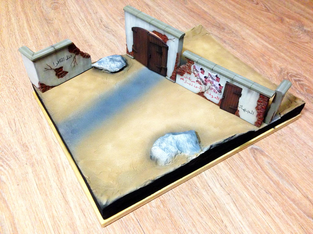

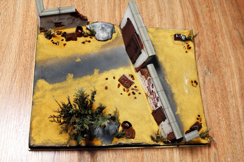

предварительно готовое основание:
дерево и растение - засушенные комнатные можжевельники, красил акрилами.
песок и камни - из "леонардо".
большие валуны, как писал выше - из Волгограда прихватил.
растения держатся на супер-геле, песок на ПВА, камушки на фиксере.
после установки объектов диорамы - будет больше камушков и появится мусор.
P.S.: песок на самом деле не такой лимонный (нет сил играться в "шопе")
Re: Диорама "Man down!" (Ближний Восток)
Сообщение Джеронимо » 22 июл 2017, 09:41
Нужно больше оттенков песка. (Имхо)
Сообщение Шутков Илья » 22 июл 2017, 12:44
Антох, не торопись. Согласен с Пашей, песок довольно однотонный. Возьми лучше мелкий горный песок, на стройке наверняка есть. Он не такой яркий и крупный, как речной и имеет бледный серо-желтый цвет, как раз, что нужно. Закрепи его уже поверх "леонардовского" песка, местами смешав его с ним. Возьми мучку помельче и кое-где разнообразь рельеф (она в любом случае будет крупнее песка и создаст имитацию скопления мелких серых камешков вдоль дороги и вокруг стен). Закрепи все на gravel & sand fixer (если нет, могу немного отлить). Ну а после высыхания доработай пигментами "пыльных" оттенков по принципу модуляции - на больших открытых площадях - более светлыми, а в тени дерева, вокруг бочек и камней, а также вдоль стен - более темными. Особенно пигментами поработай в местах наносов песка на дорогу, сейчас там очень заметны крупные песчинки. Пигментов понадобится совсем немного и класть их можно "на сухую", т.к. они хорошо цепляются за песчаную фактуру. Имитировать пустынный пейзаж с помощью горного песка и соответствующего цвета пигментов (тогда еще пастели) - метод Верлиндена, в принципе, беспроигрышный.
Сообщение Джеронимо » 22 июл 2017, 12:56
И, такое дело, если там есть имитация песка, то на песке можно сделать следы обуви. Может не везде, но пара-тройка , имхо, не помешает. Уж не знаю, насколько там нужен настоящий песок, он всё -таки не в масштабе будет. Если только немного и в качестве мелких камней покрасить. А с применением пигментов согласен, только где их взять сейчас нужного оттенка... Да и из аэра можно подходящей краской дунуть. Камни кучками лежат, надо ещё отдельно положить несколько. Поотдаль от основного скопления. А в целом понравилось, но надо ещё немного помудрить.
Сообщение Антонка » 23 июл 2017, 01:54

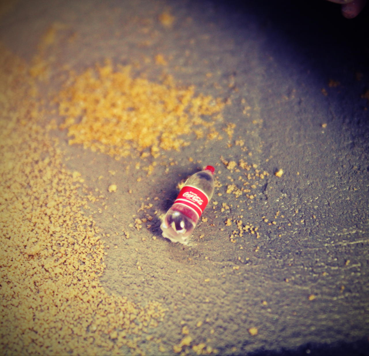

Парни, спасибо за советы - отчасти уже применил:
-рандомно покрасил песок - аля модуляция;
-рандомно "размазал" песок по-дороге;
-добавил камней раза в 3 больше;
-исправил голый торец простенка (замечание от Славы Ермакова) - сделал на нем кладку;
-мусор (пластиковые бутылки meng);
-сделал шикарные 2 антены для хамви)
Ну и главное - всех участников - заштифтил на их места!
-завтра днем еще подзапылю всем юнитам ботинки, камни и постараюсь сделать следы на песке;
-конечно же все по-нормальному ОТФОТКАЮ!!!
Сообщение Джеронимо » 23 июл 2017, 06:27
Мне по утру в голову пришло, что маленькие растения расположены симметрично, может на один край добавить ещё одно - совсем маленькое, меньше, чем эти, для дисбаланса? И, такое дело, а эти можжевельники со временем не пожелтеют? Или они окрашены?

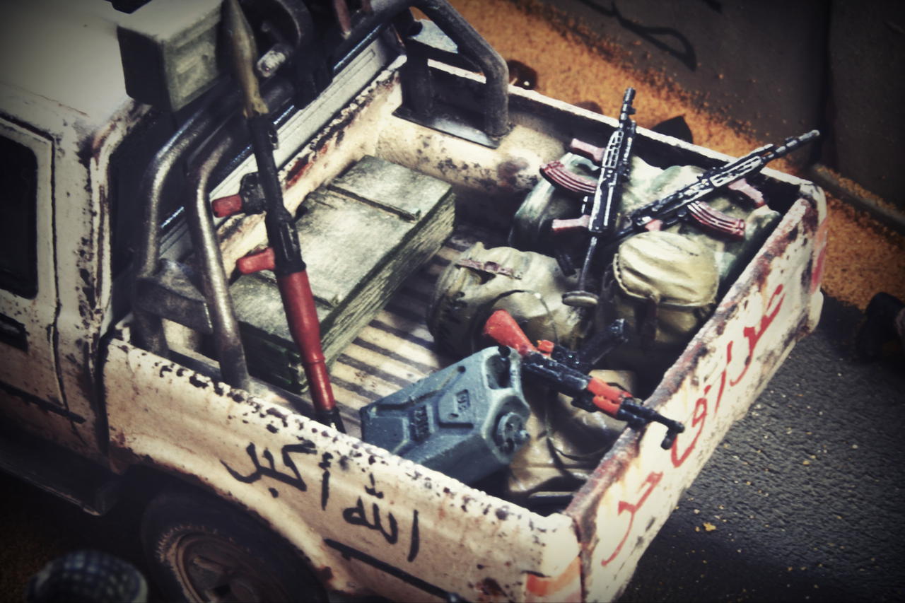

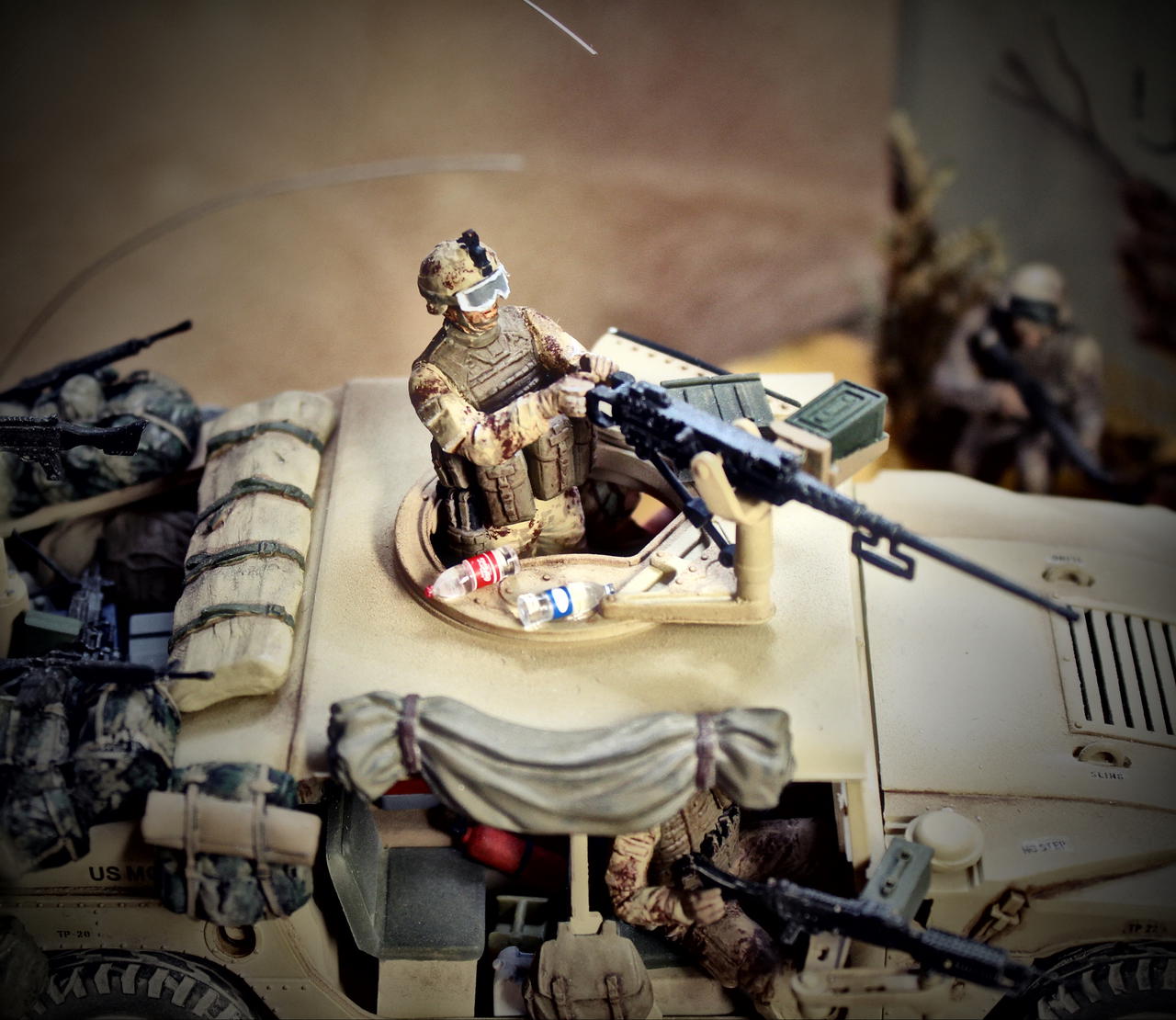

УРА!!! Ну вроде ВСЕ! Надеюсь...
2 года тонкой мыслительной работы с просмотром тысяч фото, всего ю-тюба по Ближнему Востоку, пересмотра всех худ.фильмов, общения с военными, моделистами...
ОТФОТКАЛ, обработал: ушел день...
Пару слов о фотосессии. Впервые снимал с применением естественного света - для натуральности диорамы.
на ваш суровый пролетарский суд:
P.S. Паш, писал уже - можжевельники - крашенные! ;-)

Сообщение Шутков Илья » 24 июл 2017, 20:10
Антон, все отлично, но про песок я мнения своего не изменил, слишком он крупный и однотонный, создает очень сильный контраст. Без пигментов никуда. 2 года ты делал, но под конец поторопился малость.
Сообщение Джеронимо » 24 июл 2017, 21:09
Хорошо получилось, мне понравилось. Дай диораме постоять недельку, не трогай, просто посматривай иногда, сами мысли в голову придут, какой пигмент куда добавить. Это имхо конечно.
