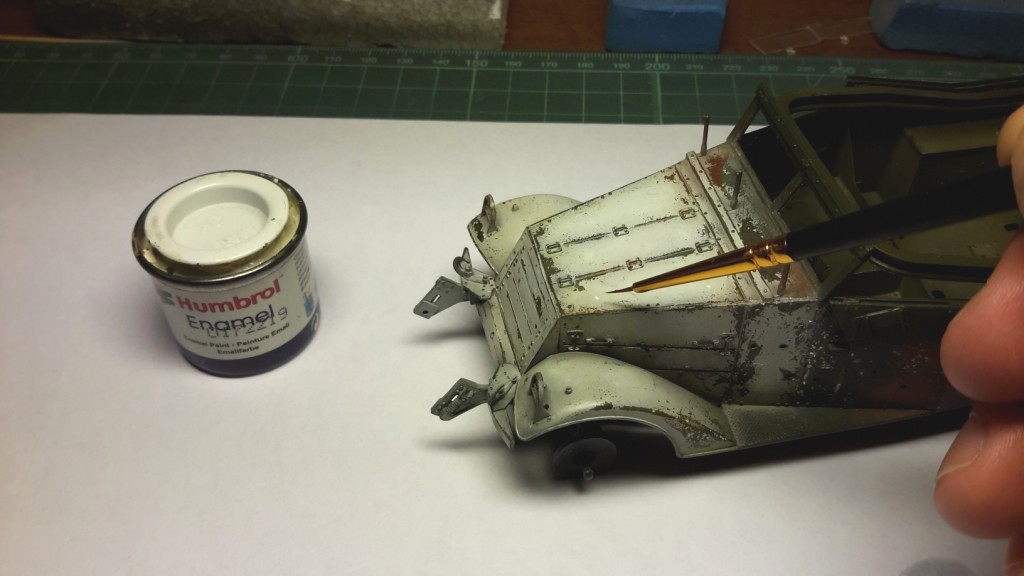

Сообщение Шутков Илья » 24 фев 2017, 18:34
Для создания эффекта побелки растушевал на плоскостях немного белой эмали. Покрыл все лаком и приготовил к смывке. Еще с шанцом и сиденьями поработал но фоткать некогда. Завтра постараюсь выложить.

Сообщение Джеронимо » 24 фев 2017, 19:55
А у Humbrol это матовая эмаль?
Re: M-3 SCOUT CAR
Сообщение Шутков Илья » 24 фев 2017, 20:31
Да, № 34 MATT.

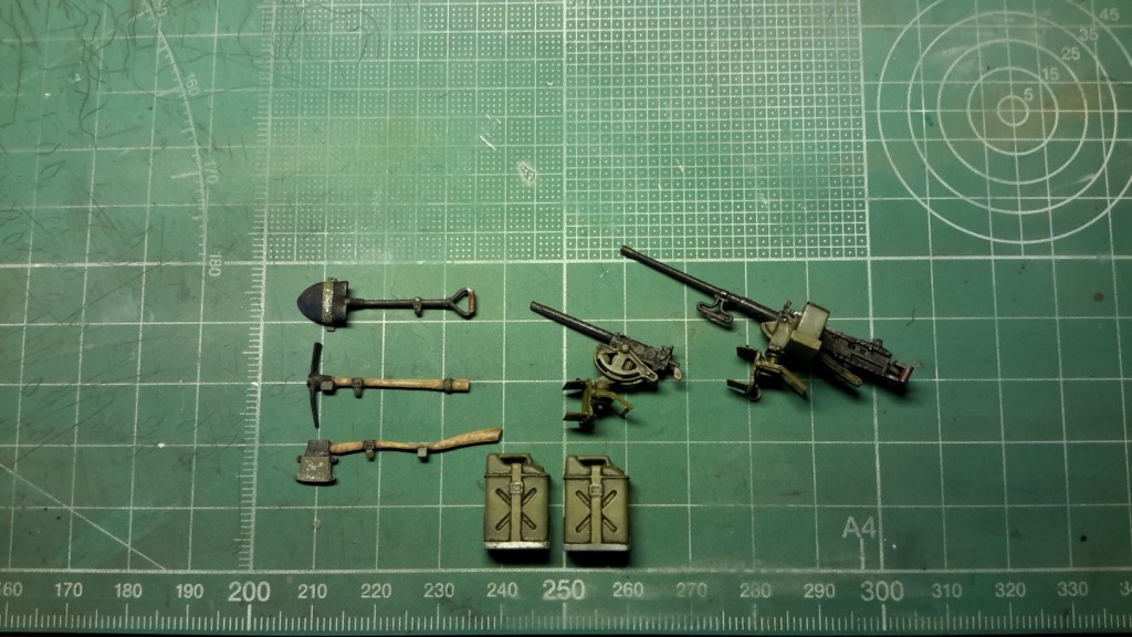

Сообщение Шутков Илья » 25 фев 2017, 13:50
Постарался выжить максимум из звездовского шанца, канистр и оружия. Готово к установке на модель.

Re: M-3 SCOUT CAR
Сообщение Джеронимо » 25 фев 2017, 15:21
На острие лопаты и кирки надо серебрянки добавить чуть.
Re: M-3 SCOUT CAR
Сообщение Шутков Илья » 25 фев 2017, 15:53
Ага.

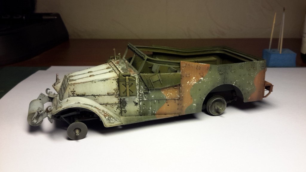

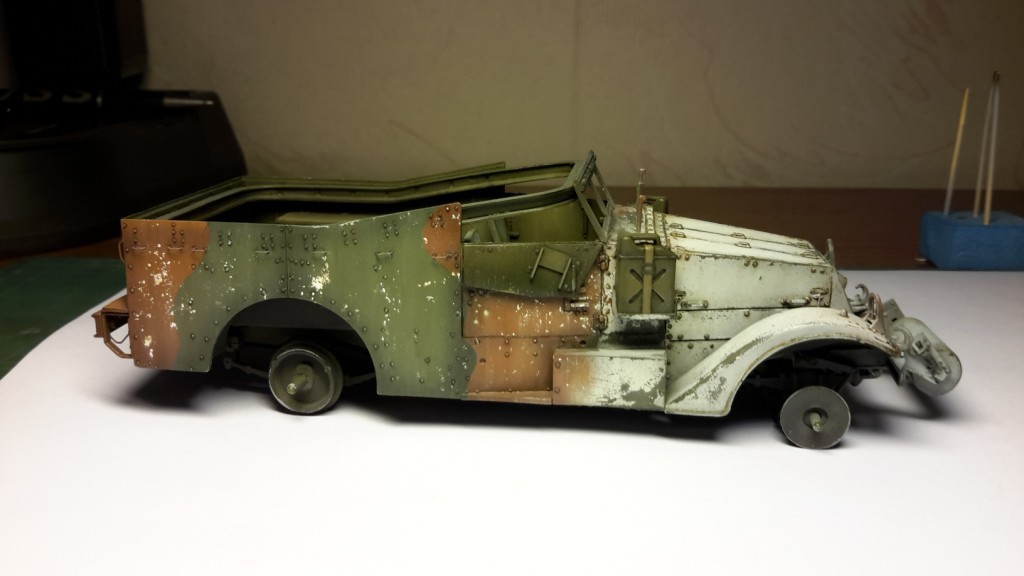

Сообщение Шутков Илья » 05 мар 2017, 15:55
Сделал смывку и потеки, покрыл полуматовым лаком. Установил сиденья и канистры. На очереди установка фар и стекла. Ну и нанесение грязи, прочего "треша" и уже изрядно надоевшего на улице снега.

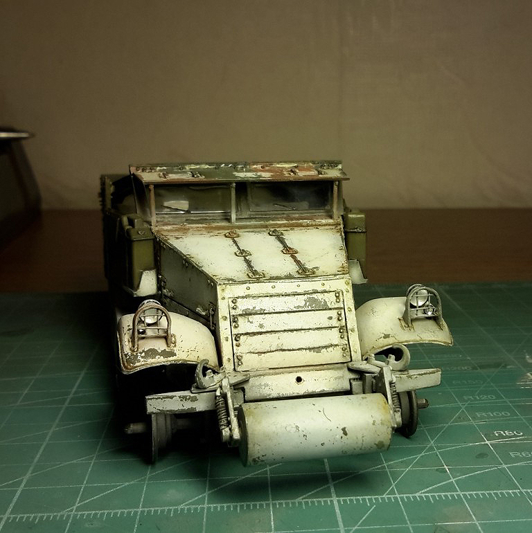

Сообщение Шутков Илья » 05 мар 2017, 18:40
Установил фары от "Эльф", бронещиток лобового стекла и само стекло.

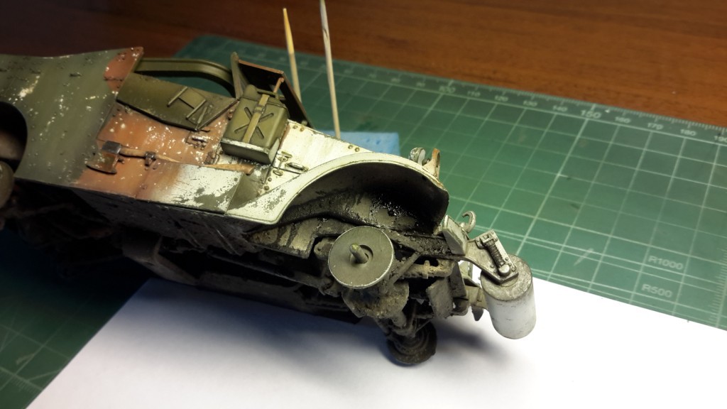

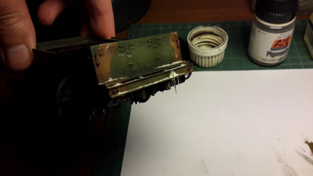

Здравствуйте друзья! В этот прекрасный солнечный (пока) день наконец-то подходим к практически завершающим стадиям работы над данной моделью.
Для имитации грязи используем текстурную смесь от Wilder. Текстурная смесь подойдет не только для имитации крупного скопления грязи, но и при нанесении тонким слоем создает хорошую "подложку" для работы с пигментами. Кстати, Коль, она нормально разводится водой с небольшим количеством обычного спирта, но можно даже без него. А разбавлять эту смесь нужно, густая она очень.
Подмёрзшая и подсохшая зимняя грязь всегда темнее, чем высохшая грязь летом. Добавляем в имеющуюся "Dark brown textured earth" немного черной гуаши и получаем нужный цвет грязи. Более подсохшие участки будем выделять уже сухими пигментами, которые отлично цепляются за текстурную поверхность.

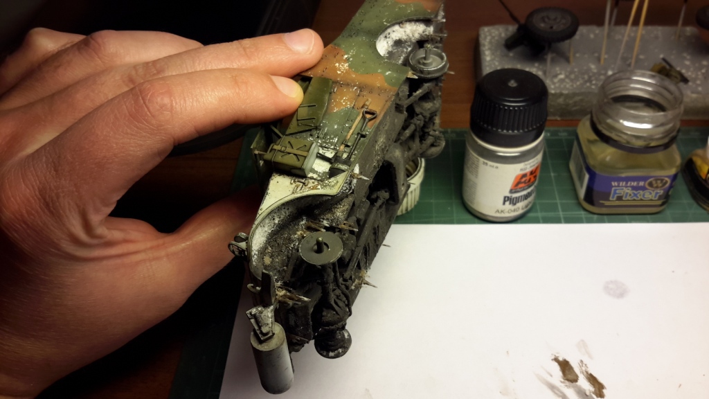

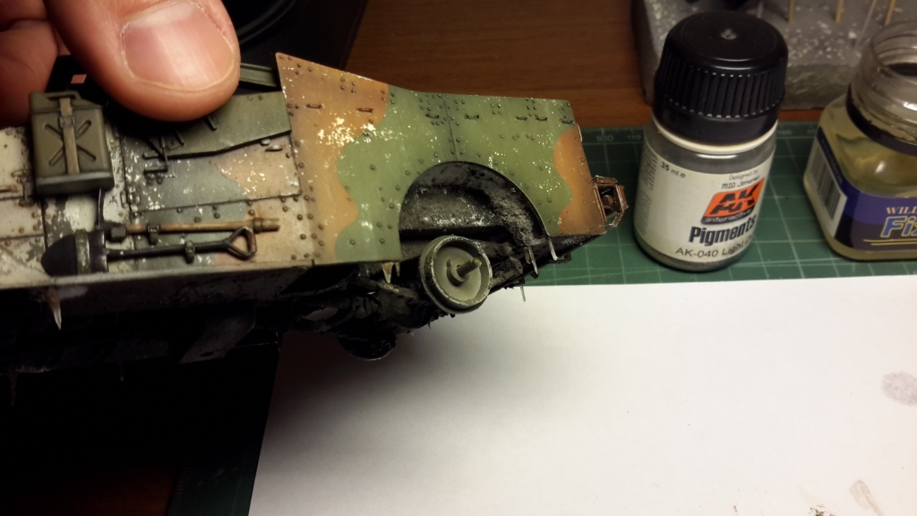

Сообщение Шутков Илья » 11 мар 2017, 15:29
Различными пигментами имитируем высохшие участки грязи. В районе МТО довольно тепло и снег, вылетающий из под колес и скапливающийся под передними крыльями, начинает подтаивать, смешиваться с грязью и стекать вниз только на кромках намерзая сосульками. Попробуем сделать этот эффект.

Сообщение Шутков Илья » 12 мар 2017, 18:25
После нанесения пигментов на пол делаем имитацию влажных пятен в тех местах, где будет снег. Сосульки из тянутого литника. Располагаем их под арками, особенно под передними, где тепло от МТО и на задней подножке, там горячо от выхлопной трубы. Ну и смесью соды и пигментов имитируем грязные снег и поверх него уже чистой содой - свежий снег.
