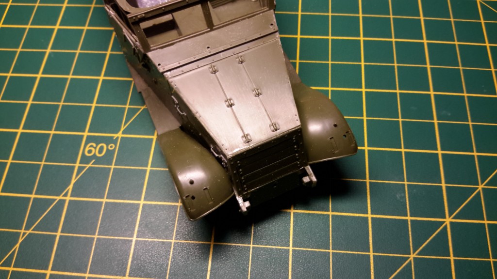

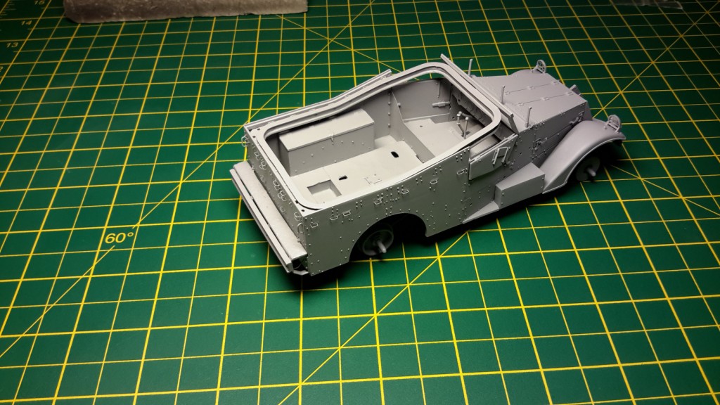

Сообщение Джеронимо » 26 сен 2016, 06:15
На капоте есть две параллельные линии с петлями- идут до бронировки радиаторной решётки, по верхней детали. Их надо дочертить до конца имхо. Вроде бы это люки какие-то, открывались в реальной жизни. Но сравни с фото, я по памяти пишу, ошибусь, не дай бог.
Re: M-3 SCOUT CAR
Сообщение Шутков Илья » 26 сен 2016, 12:51
Да, действительно. Спасибо Паш, я даже внимания не обратил.
Re: M-3 SCOUT CAR
Сообщение Шутков Илья » 04 окт 2016, 20:57

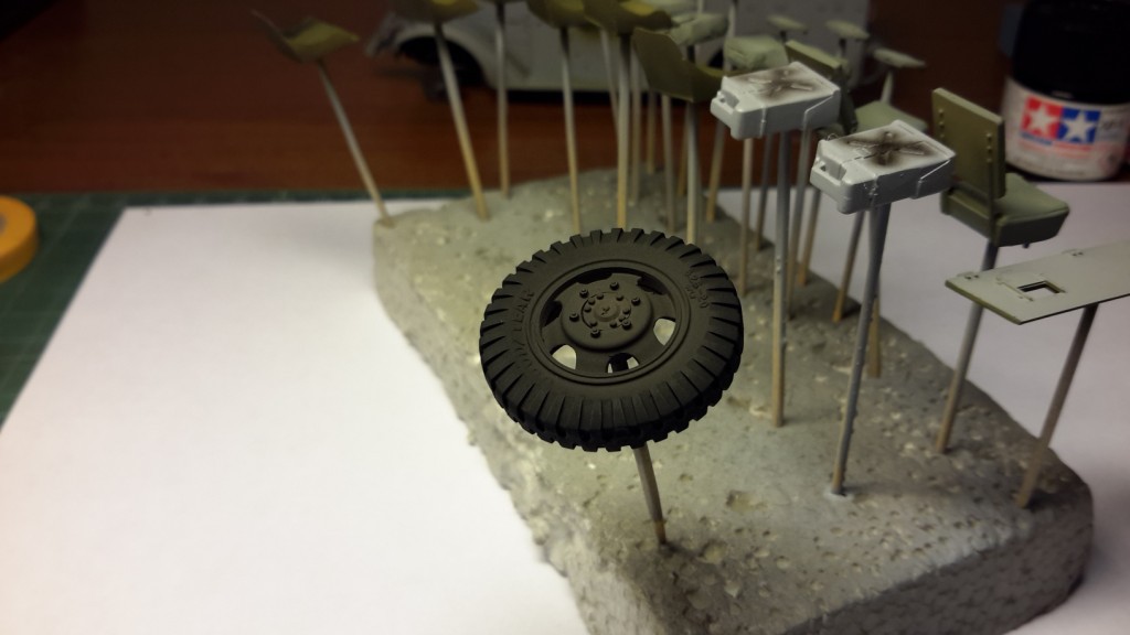

Времени, ну прямо как всегда, не хватает. Прорезал до конца расшивку створок капота, спасибо Павлу. Установил жалюзи (ну никак не хотела эта деталь на место вставать, но в итоге победил), сделал колеса. Подточил черезчур фактурную надпись Good Year.

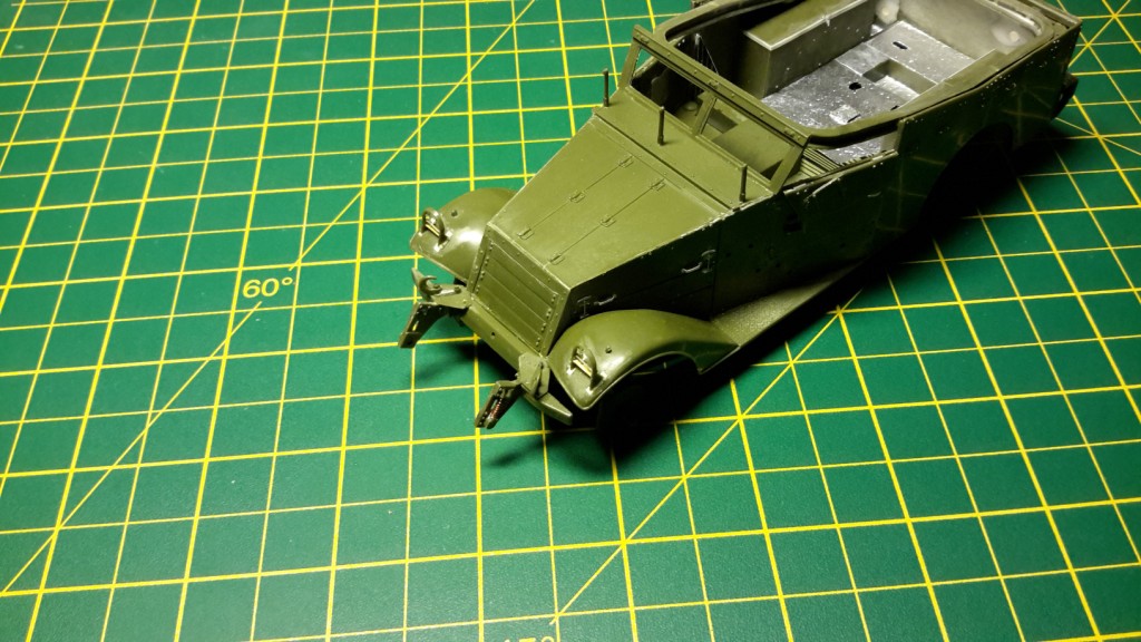

Не так быстро, как хотелось бы, но двигаемся дальше.
Места образования следов толкателей и утяжин на креплениях упорного барабана приводят в восторг!
Убрал все безобразие и восстановил болты. Барабан там тоже "доставляет", но паять его из жести или делать из пластика не буду, это уже перебор.
Амортизаторы упорного барабана сделал в замен пластиковых по уже отлаженной технологии с помощью проволоки разных диаметров.
Установил весь "передок" на место, кроме самого барабана. Это чуть ли не самая заметная деталь в передней части машины и поработать с ней по окраске и визерингу придется основательно.
Установил заднюю подножку и сделал имитацию проводки к габаритам и стоп-сигналам.

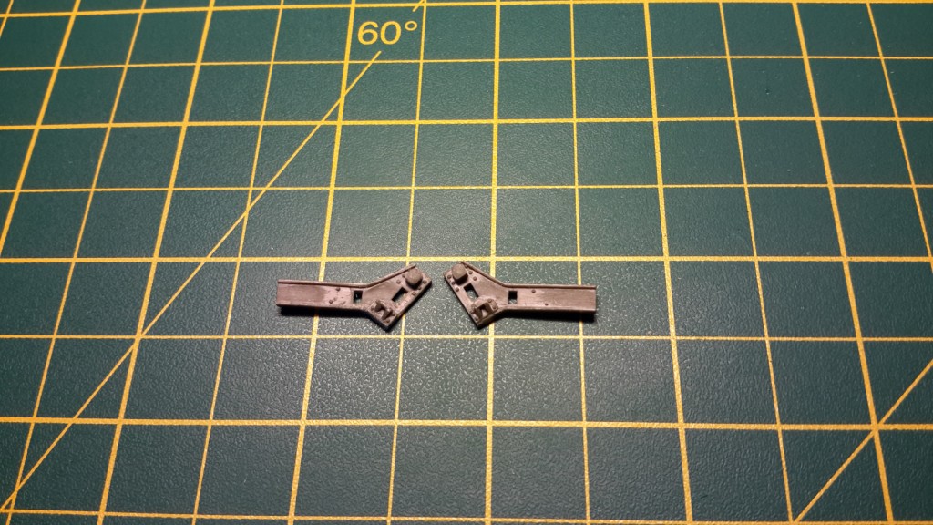

Ограждения фар при контрольной "примерке" не встали на свои места, точнее встали, но приготовленные производителем ниши для их установки гораздо больше оснований ограждений. Следующие несколько часов после этого открытия были потрачены на исправления посадочных мест и мучения с тянутым литником и металлом, но это уже в рамках доработки самих ограждений.

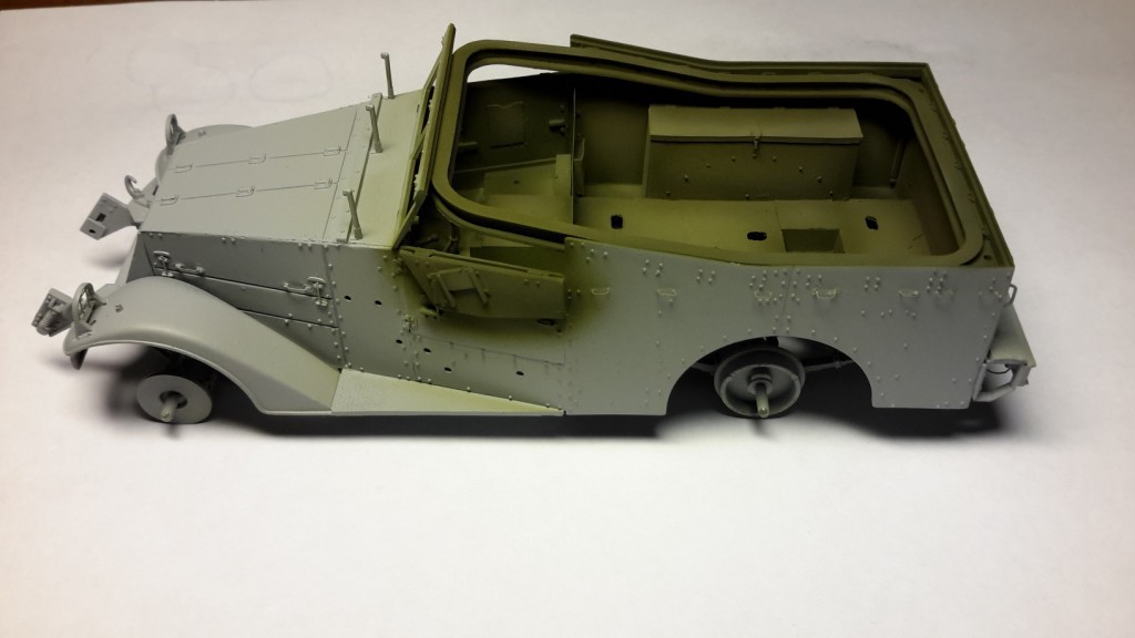

Все загрунтовано и готово к покраске.

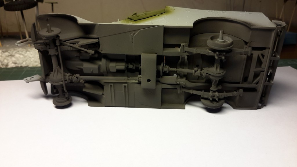

Re: M-3 SCOUT CAR
Сообщение Шутков Илья » 15 янв 2017, 17:48

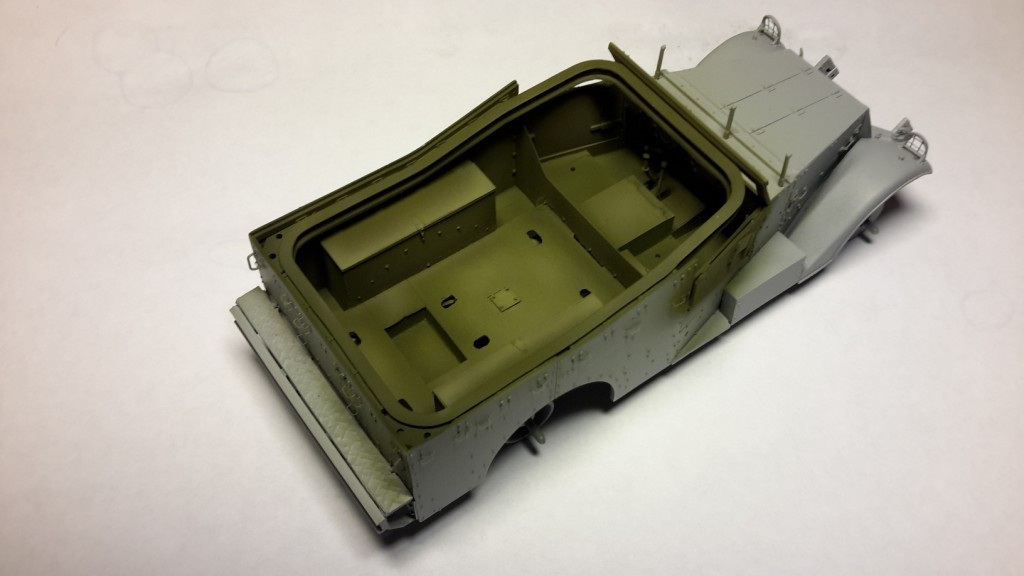

И так, продолжаем мучить Скаут. Покрасил в базу интерьер, прешейдинг использовал только в самых темных углах, все остальное - классический способ модуляции более светлыми оттенками базы. Используемая для интерьера краска - XF-62. Покрасил сиденья десанта на мягких "седушках" сделал небольшой прешейдинг, после их окраски буду дорабатывать маслом.
Re: M-3 SCOUT CAR
Сообщение Шутков Илья » 28 янв 2017, 19:45
Здравствуйте друзья! Продолжаем. Покрасил мягкие "сидушки", смешал XF-1 и XF-72 и покрасил получившимся цветом днище, тем самым сделав цветовую базу для жидкой грязи "Wilder", пигментов и снега. Тоже сделал и с колесами. По замыслу диск колеса и часть шины у самого обода будут покрыты тонким слоем подмерзшей и высохшей грязи, а рабочая поверхность шины и боковой протектор почти чистые от езды по снегу. В общем, база для этого готова.
С помощью малярного скотча закрыл боевое отделение. Теперь можно приступать к самому сложному - внешней окраске корпуса.

Красим в базу (уже смешанный, чуть затемненный 4БО от "Катюши") и последовательно модулируем, переходя каждый раз к более светлому оттенку. Я делал это в два этапа.
Для масок использовал малярный скотч фирмы "Tesa" розового цвета (самый слабый, чтобы не повредить скобы для тента). Капот и крылья особо не заклеивал, там четкие границы принципиально не нужны, так как они будут почти полностью покрыты зимником, но для сколов обозначить цвета все же нужно.
Для получения нужного цвета (как на картинке) за основу взял XF-10 Flat Brown и добавил немного X-6 Orange. Ну а дальше все как с 4БО, высветление в 2 этапа путем добавления белой краски и X-6.

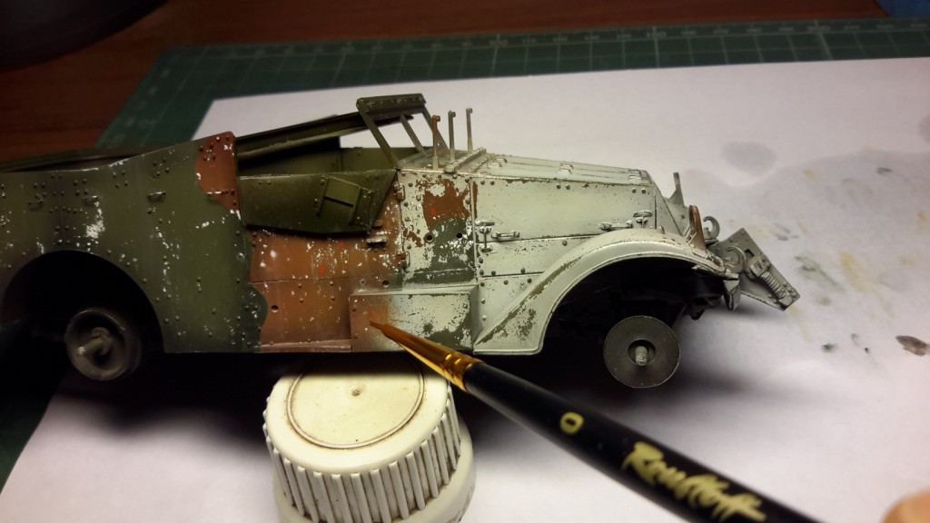

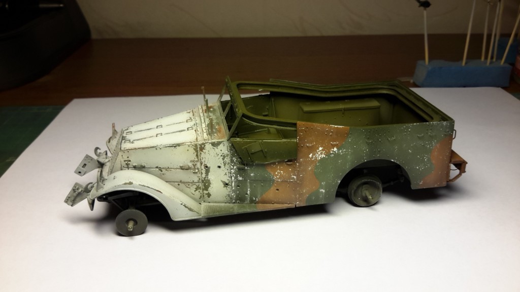

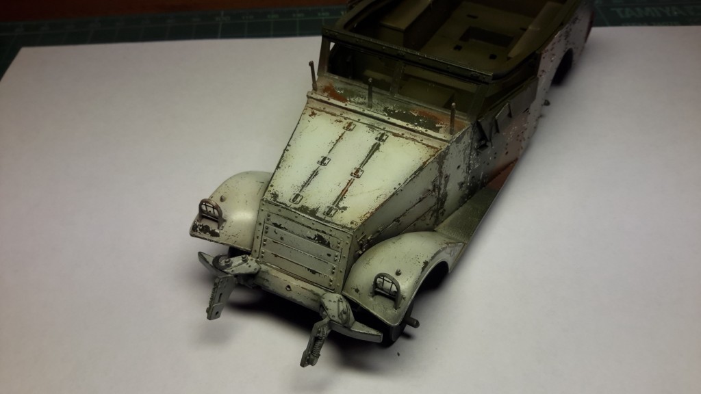

Сообщение Шутков Илья » 19 фев 2017, 21:43
Здравствуйте друзья! Нанес глянцевый лак и поработал с зимником. Капот и крылья делал с помощью лака для волос, остатки зимника на остальном корпусе - спонжик, кисть и белая эмаль Humbrol. Пока так.

Re: M-3 SCOUT CAR
Сообщение Шутков Илья » 22 фев 2017, 23:13
Добавил немного сколов на крыльях, в особенности на боковинах крыльев. Краска уже изрядно въелась в лак, так что несмотря на отмачивание в воде со спиртом смывается очень трудно требуя сильного нажима на кисть и интенсивных движений, а при таких условиях контролировать процесс практически невозможно. Так что остановился на промежуточном результате и покрыл слоем глянцевого лака.
Сделал фейдинг с использованием следующих цветов масла: коричневый, красный, темно-синий, бежевый, светло-зеленый и темно-зеленый (для интерьера).
Красные точки наносил на коричневые пятна камуфляжа и эффект мне очень понравился, интересный и глубокий цвет получился, но фотографией, наверно, не передать. Пока так.
