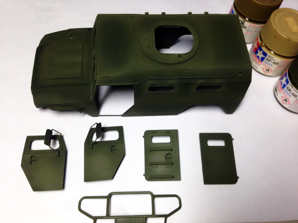

1. Доделал мелочевку
2. Пришли допы (спасибо Сереге)
3. Задул в russian green с модуляцией
далее: финишная сборка, химия

Допы супер. А что за russian green? Как мешал?
Антон, с модуляцией что-то не так, вот хоть убей не пойму как так свет может падать. Конечно могут быть разные условия освещения, но надо воспроизводить что-то усредненное с учетом того, что свет падает сверху. У Тигра много граней которые интересно модулировать.
На фото не та модификация, но это и не важно, главное свет.
И еще какая-то цветовая шагрень на дверях с внешней стороны, может просто фото такое.

1)Потому что это Тигр-М, а у меня обычный, дорестайловый.
отличия: клюв, квадратных 2 независимых люка и бачки сзади.
полицейские встречаются и те и те, в Сирии 90% М-ок.
после консультаций с Сергеем (Т-72) - он то в них профессор профессионально) было принято решение делать данный экземпляр под ВП в Сирии.
2)я не понимаю что ты имеешь ввиду под тяжелым вооружением? печенег 7,62?)))
именно он и будет стоять, АГС ставить не буду...
3)модуляция - шикарно вышла - айфон под яркой лампой не передал цвета(((
чуть позже: уже финал скоро)
краски использовал: olive green (базовый) и легкими вкроплениями hakki и yellow drab высветлял. основа - задувал в black

Да, я гранатомет и имел ввиду, просто не вяжется он как-то с военной полицией. По модуляции - у тебя те участки на крыше, которые должны быть светлыми, наоборот затемнены. Много граней, можно было модулировать с помощью масок. Ну, в общем ждем конечного результата и хорошей фото-сессии. С интересом слежу.

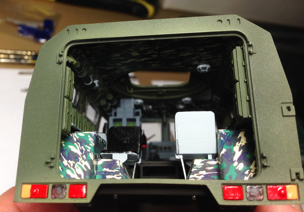

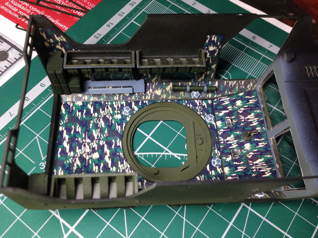

-очень много мелочевки в салоне:
-пигменты арок сделал сразу, до постановки на раму:

Нутрянка хорошо получилась, резинки стекол вообще загляденье!

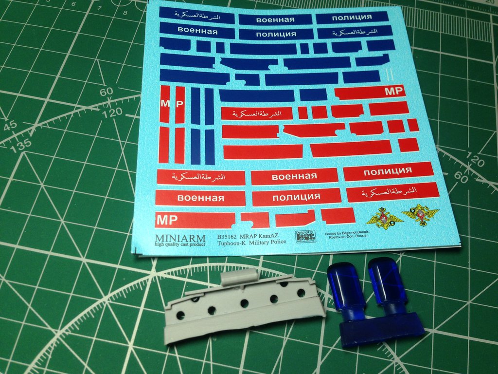

Сделал декали, убив не один час, т.к. неориг (для Тайфуна)
Не смог не выложить)

Эффектно смотрится. Не забудь декали лаком защитить. И на последнем фото видно, что торцы задних дверей чуть стерлись или непрокрас.

А что такое неориг? Не оригинальный? Для другой модели?
