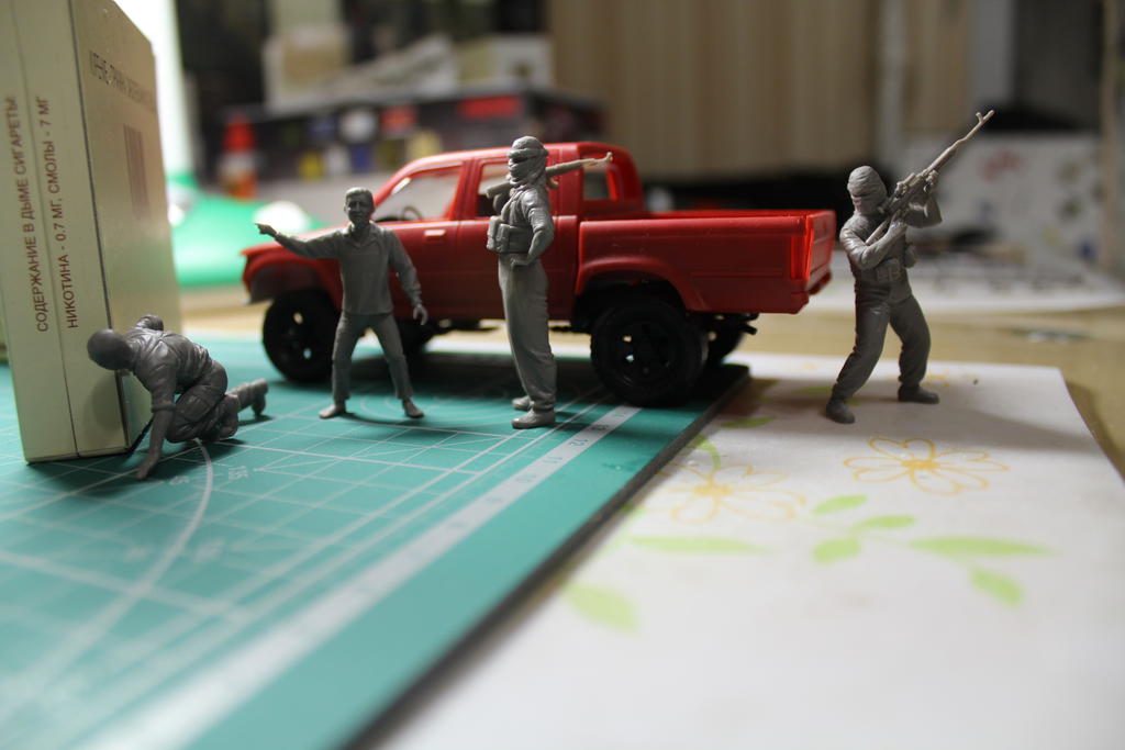

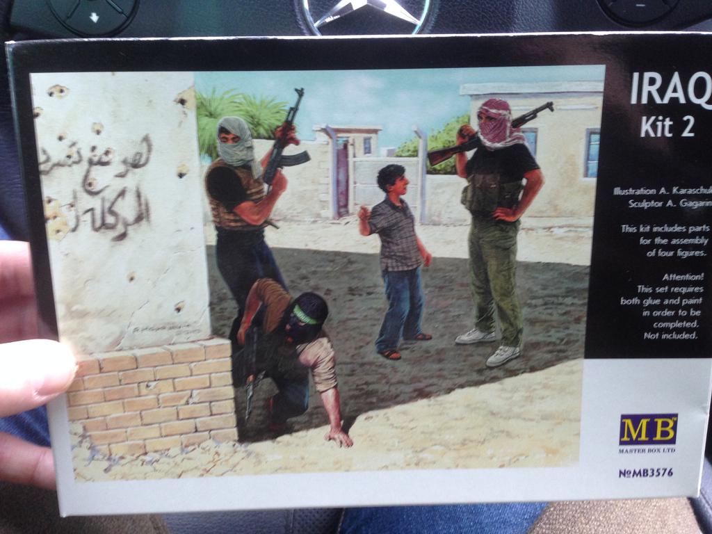

переделал командира боевиков: "вручил" ему руки солдата вермахта в "стойке") пришлось изрядно подточить-шпаклянуть их для переделки из-под маузера 98 под АК-47Изображение

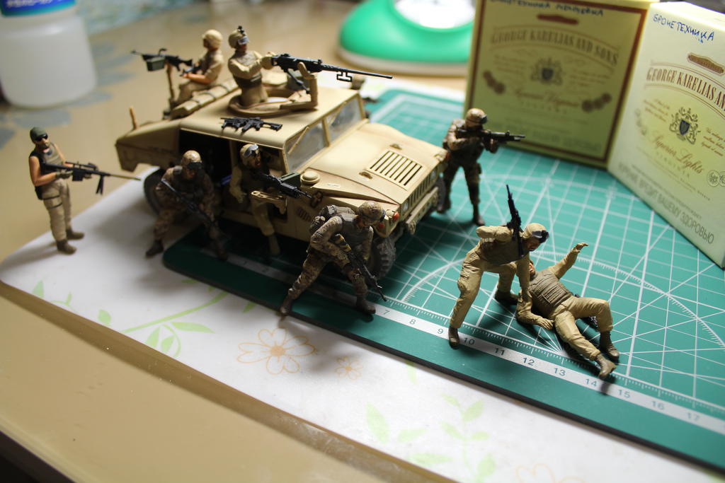

Сообщение Антонка » 20 фев 2017, 23:33

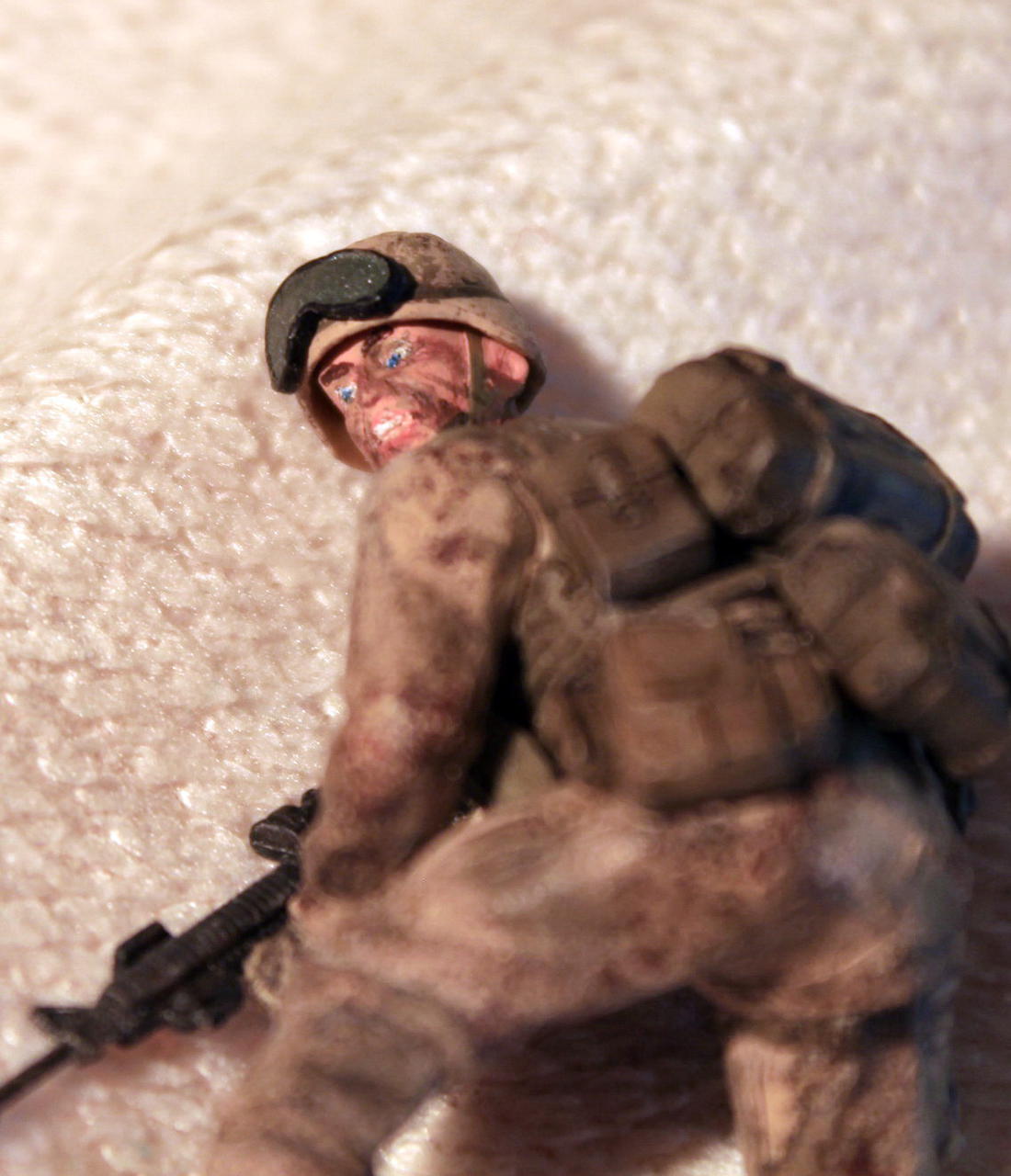

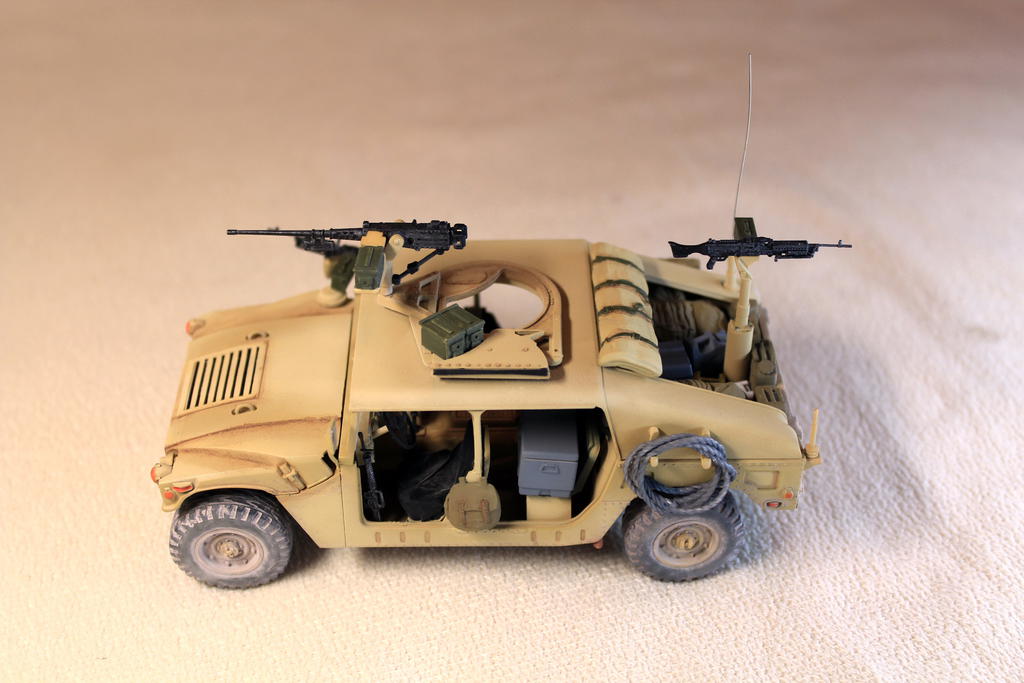

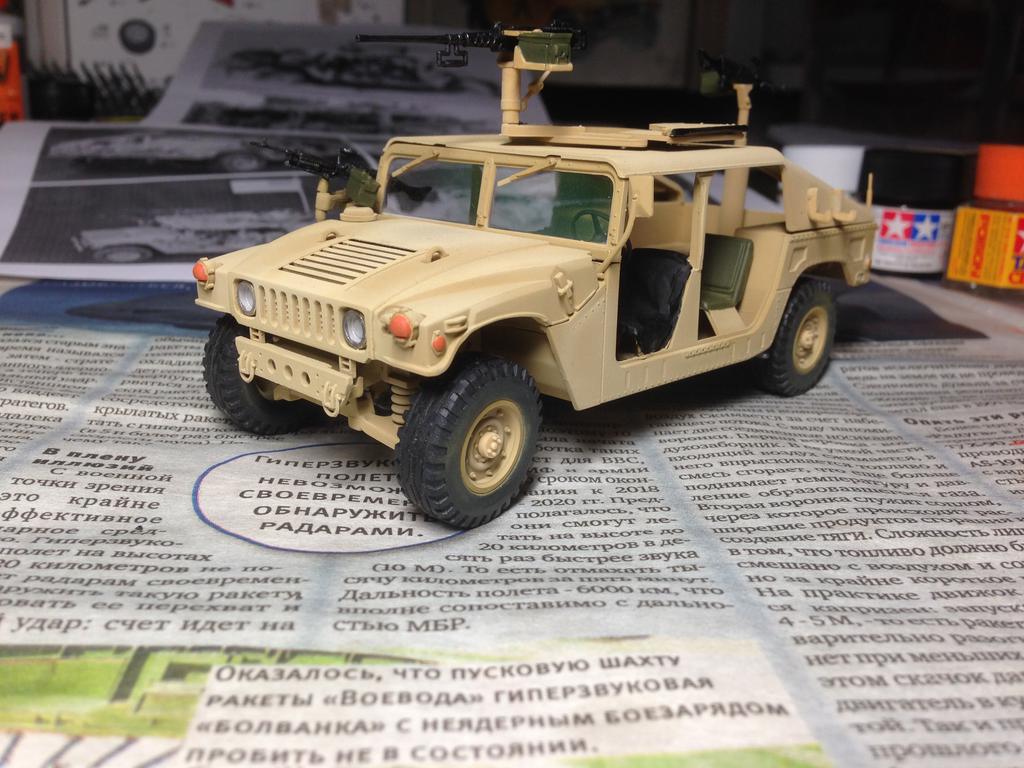

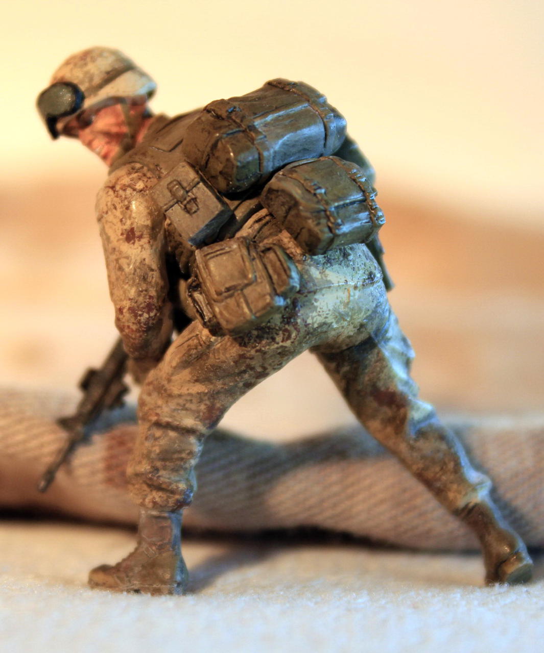

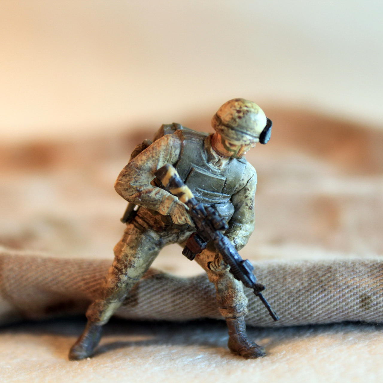

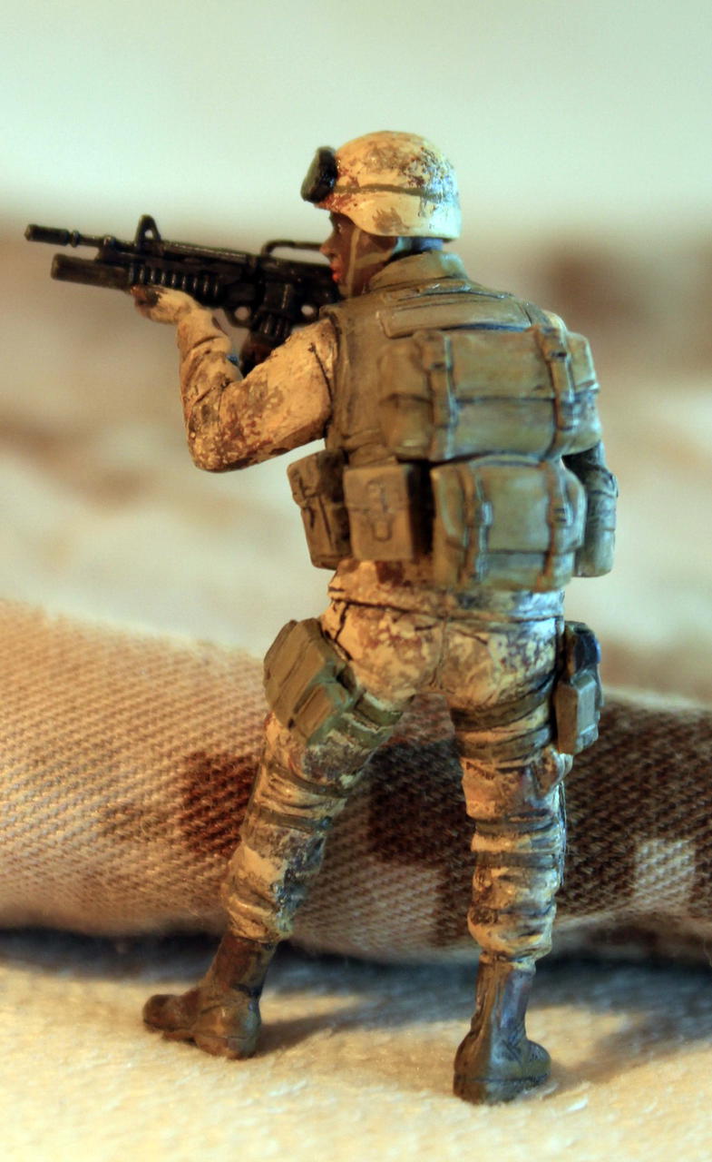

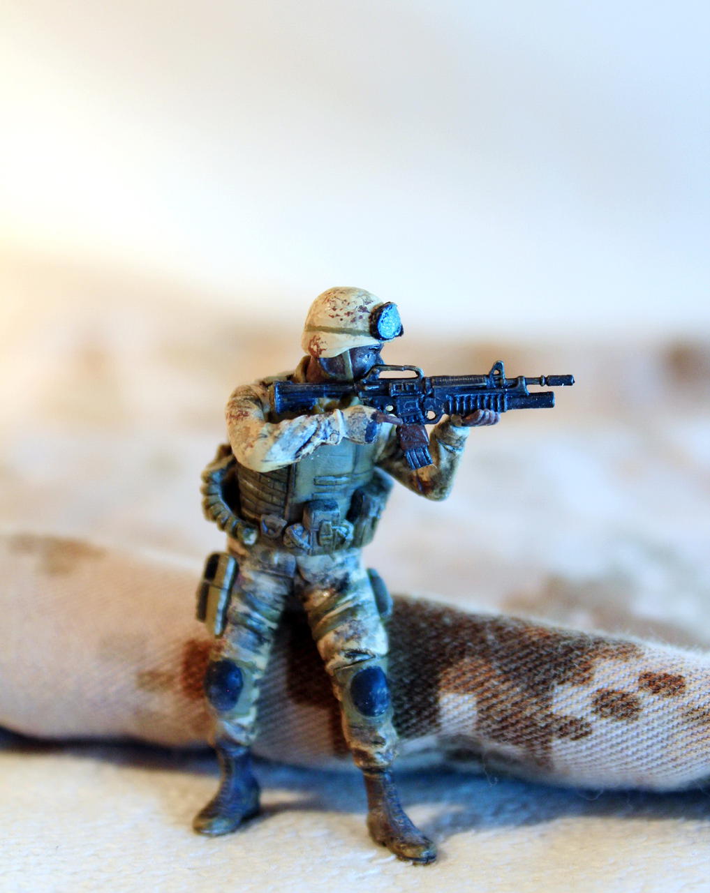

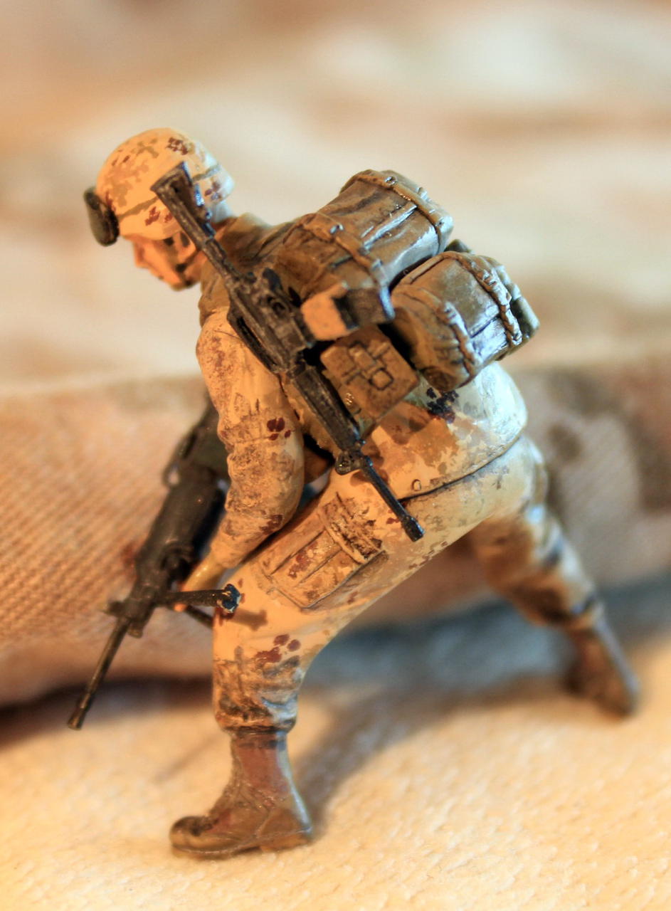

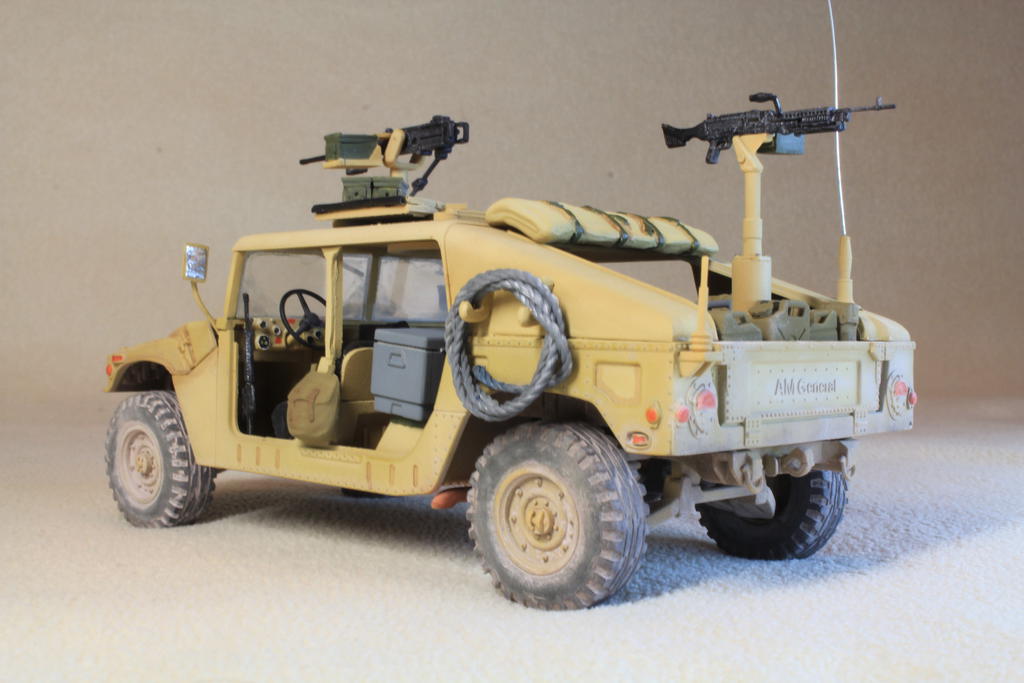

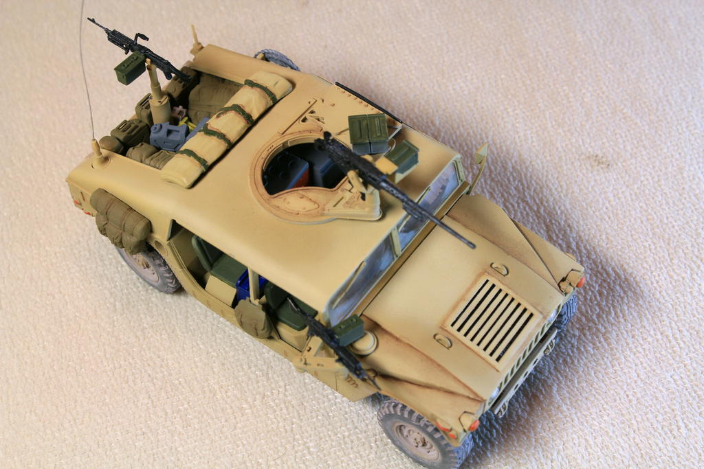

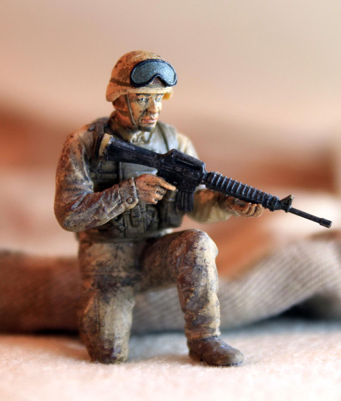

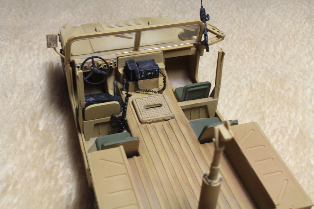

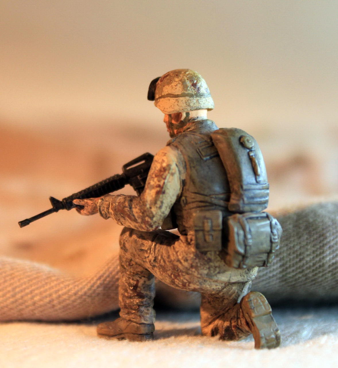

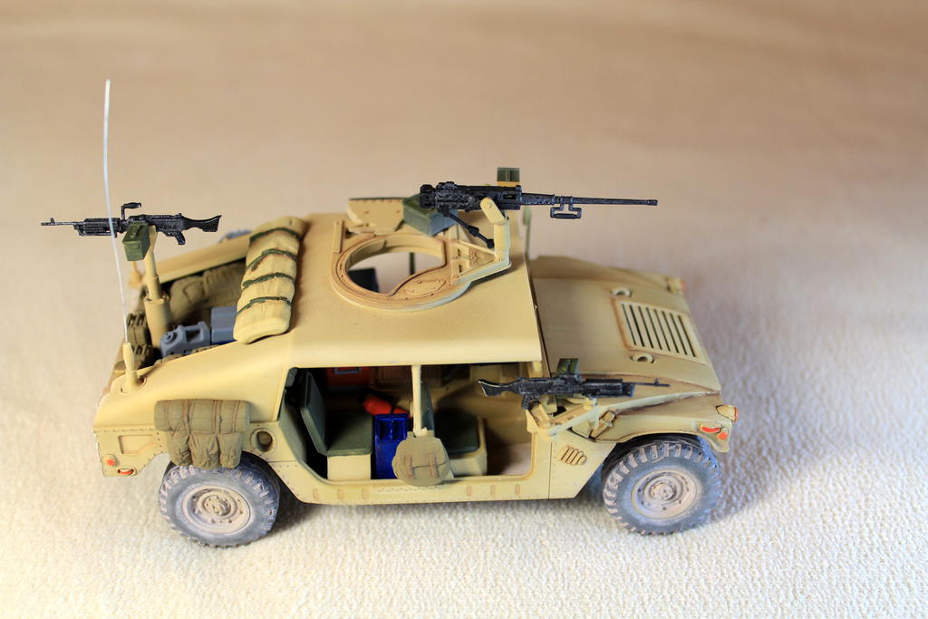

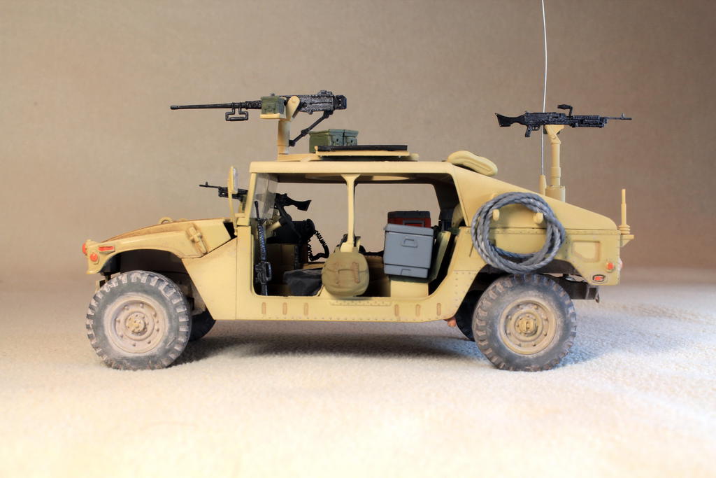

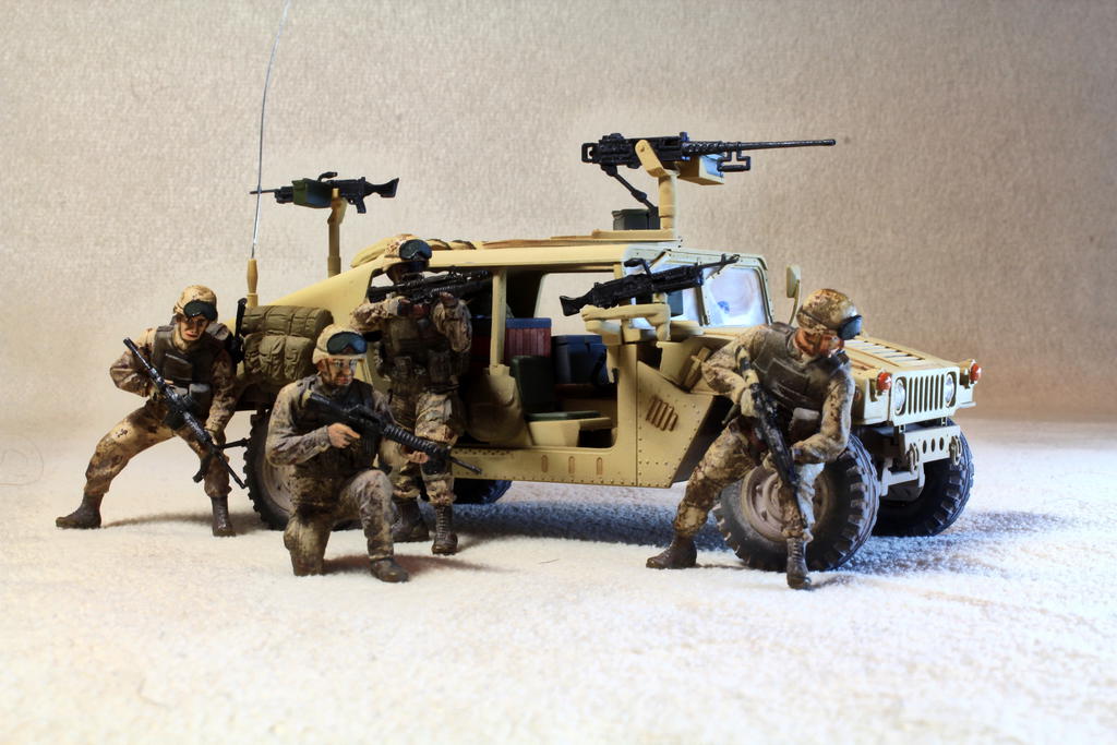

доделал полностью американскую сторону конфликта...
еще раз про участников, "несущих демократию":
4 морпеха USMC - кит на Ближний Восток 2006-2009 (набор рейнджеров МВ - "Man Down!)
4 морпеха USMC - кит на БВ 2003-2006 (набор морпехов МВ - Iraq 1)
1 морпех USMC - кит на БВ 2003 (был в наборе к Хаммеру в ките на "Бурю в Пустыне")
1 ЧВКашник, сделал на "Black Water" в БВ (был в наборе к Тойоте Хайлюкс)
Огорчен, что под низкой крышей хамви - практически не видно водилы и офицера, который запрашивает связь с командованием...
далее - заканчиваю боевиков и пикап...

Закончил с боевиками!
окраска: все также кистью: тамия, лайф колор, звезда; лак (звезда) из аэра и тюн маслом и смывками.

Боевики, имхо, удачнее вышли. Может фото покрупнее?

Да, понравилось. Джинсы вообще отлично получились. Балаклаву надо тонировать и покрыть матовым лаком, а то смотрится как шлем. Все остальное просто супер на мой не особо искушенный взгляд.

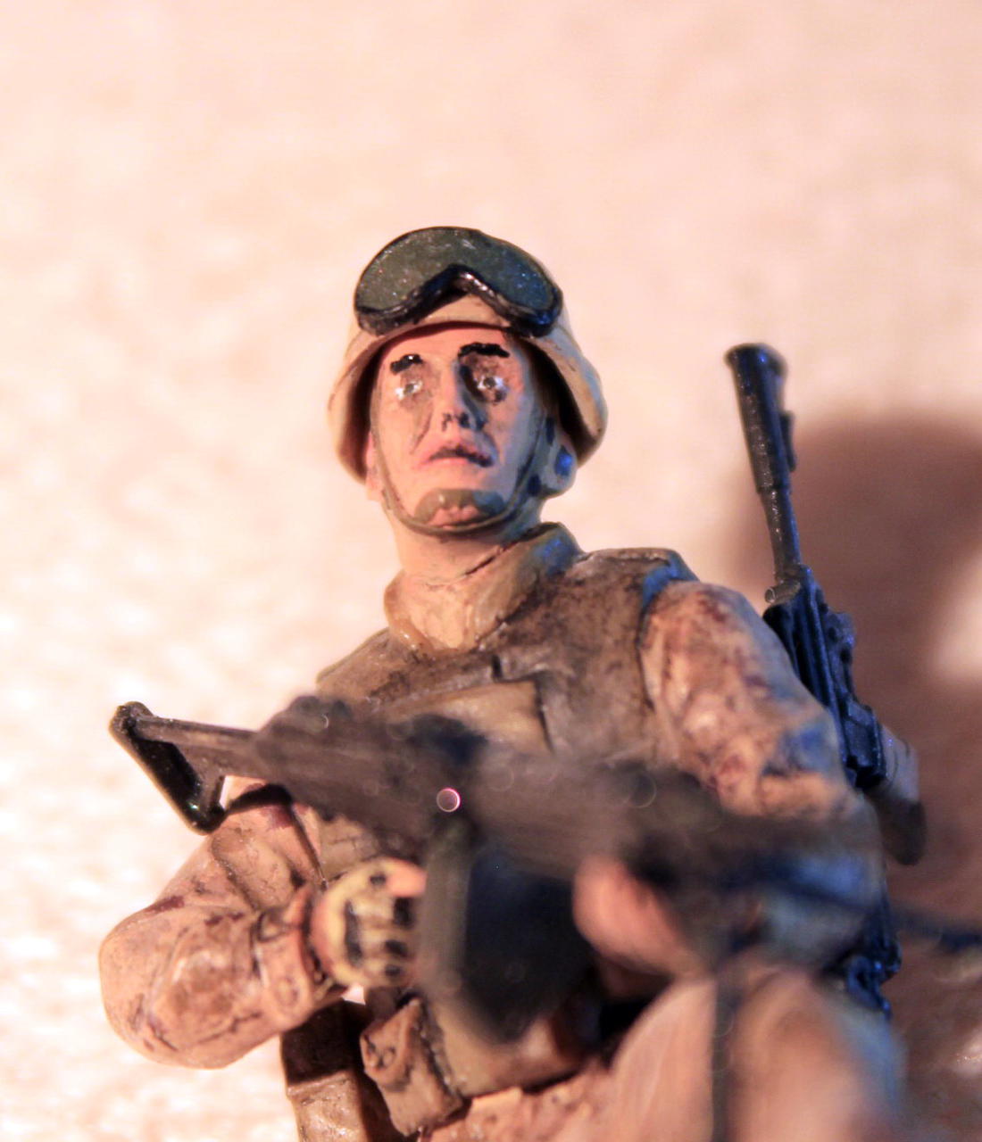

Сообщение Антонка » 05 мар 2017, 12:16
Джеронимо писал(а):Боевики, имхо, удачнее вышли. Может фото покрупнее?
Паш, Илюха как-то советовал - особо "макро" не делать) но то - были первые морпехи - первая проба пера)
ок, спешл фо ю!
Илюх - с замечанием согласен, исправим, спасибо!
Cпасибо сказано: 152
Re: Сборочный блог (Антон)
Сообщение Джеронимо » 05 мар 2017, 13:39
Это другое дело, гораздо лучше видно. Кое-где блеск, посмуглее бы их, но в целом хорошо, мне понравилось. Я не про макро съёмку, я фото покрупнее просил... не знаю, как это грамотно написать. Я, к примеру, просто фон по-максимуму обрезаю.

Про морпехов промолчу - не впечатлили. Антон - без обид. А вот боевики шикарно получились. Мне даже такие же треники адидасовские и платок бело-красный захотелось!

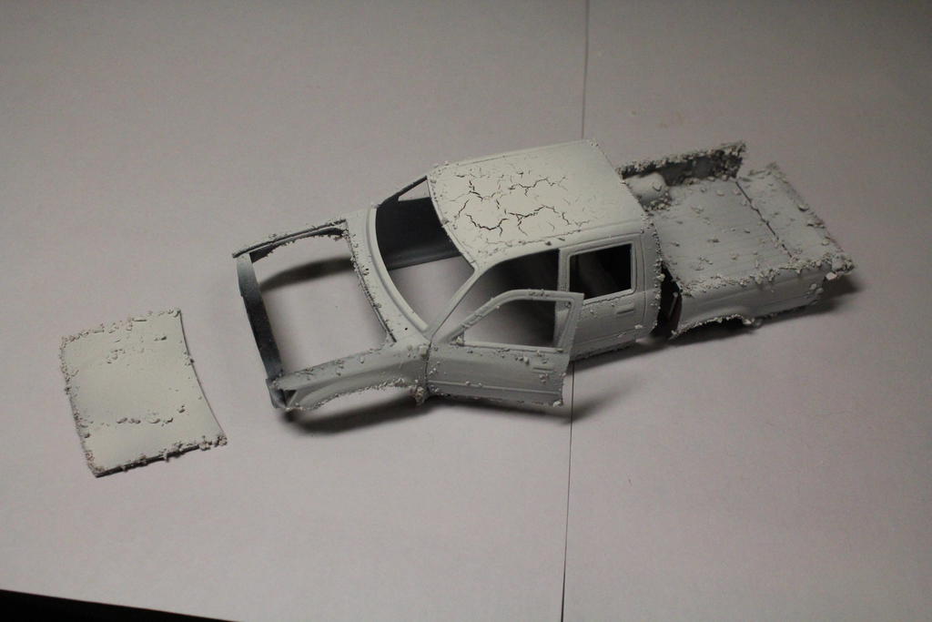

Далее идет пикап Тойота Хайлюкс этих самых "плохих ребят"
Примерная "муза" долго и упорно подыскивалась на просторах инета...
т.е. хочется сделать эпичного, еще со времен выдачи Саддамовской оппозиции американцами, т.е. потертого, боевого и брутального)
1. Для живости диорамы было решено "открыть дверь"
2. Затем база: неразбавленный тамийский акрил XF-1
3. Масло: художественное и Wilder
4. Пигменты
5. Соль-лак
6. Задув в белый: Лайф колор (это было последнее применение данной краски через аэр :%) )
+ ко всему произошел какой-то конфликт и после высыхания - краска на крыше разошлась...
внимание вопрос: оставить или перекрасить? мне нравится, но вопрос - было ли так на самом деле, что краска на авто от старости, БВ солнца и времени - трескается?...
7. Обдир
Далее - прострелянный лобовик; завершение сборки; сборка ДШК (от Т-62); тонировка-пигменты...
Сообщение Шутков Илья » 14 мар 2017, 20:34
Антон, может модуляцию нужно было сделать, перед тем как соль сдирать? И да, трещины на крыше все же нарушают общий характер сколов. Если не глубокие, то можно наверно закрасить.
Сообщение Антонка » 14 мар 2017, 22:14
Шутков Илья писал(а):Антон, может модуляцию нужно было сделать, перед тем как соль сдирать? И да, трещины на крыше все же нарушают общий характер сколов. Если не глубокие, то можно наверно закрасить.
согласен! завтра переделаю крышу... сегодня осознал - с трещинами перебор.. зачищу и перекрашу!
